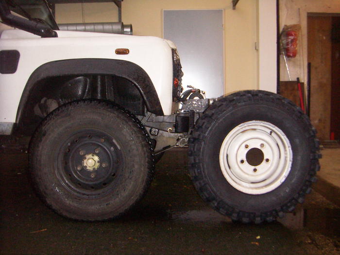

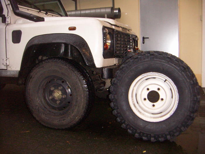

Jetzt habe ich den Tagom in 7.50x16 auf der 5,5Fx16 Schlauchfelge vom Landy.
Danke hyaene Winke Winke

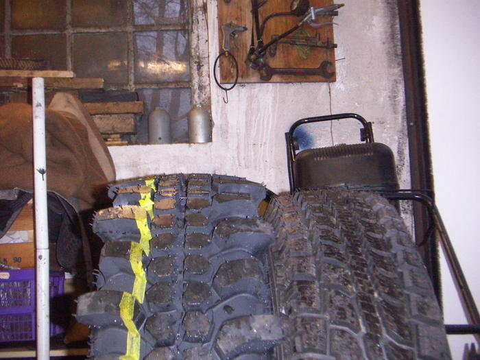

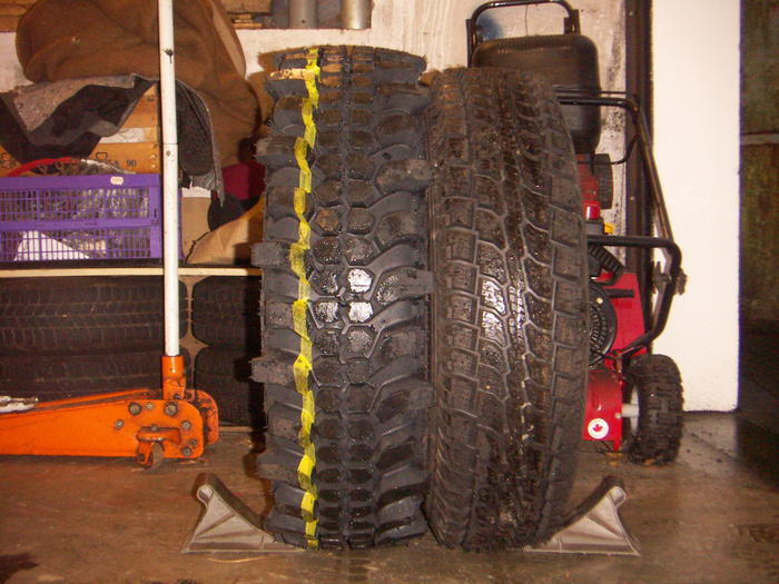

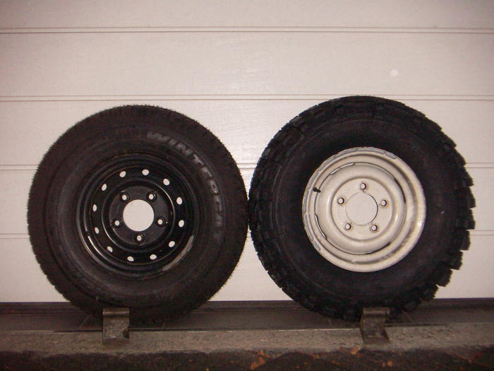

Uiii, ist der groß im Vergleich zu den Michelin XZL in 7.50x16. Auf den Fotos zum Vergleich mein unbenutztzes Winterersatzrad in 235/85/16, der Michelin hatte bis auf ein paar Millimeter den selben Durchmesser.
d Tagom= 825mm also echte 32,5" Breite Tagom= 245mm
d 235/85/16= 795mm
