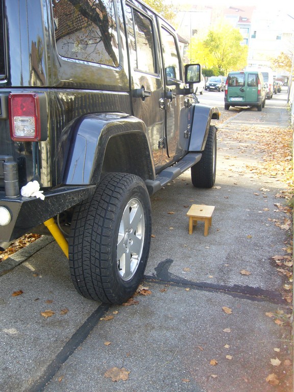

Einstiegshilfen...
Einfach bei 2,5" lift:
geht auch ohne Saharabretter wunderbar.
