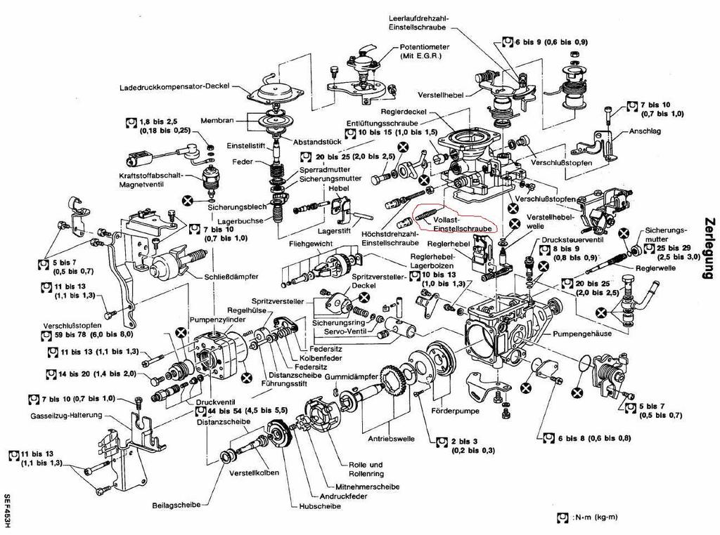

Wenn Du das Bild hier mal ansiehst, dann kannst ungefähr erkennen wie komplex so eine alte Einspritzpumpe aufgebaut ist, und die baut ein Leihe sicher nicht auseinander ;-) (Ja gut, auseinander vll. schon)
