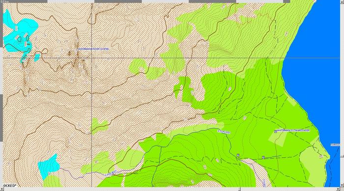

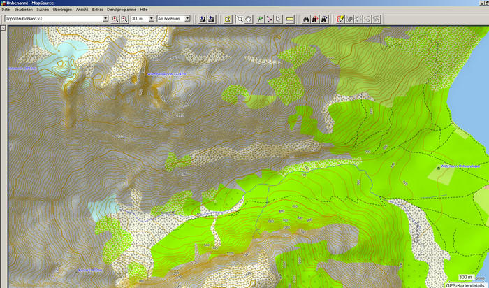

Also, im Prinzip sind alle Garmin-Karten ausser 'NT' Strassenkarten mit TTQV 4 verwendbar - aber TTQV kann von den neueren Topo-Karten nicht alle Codes für die Flächendarstellung (z.B. Fels-Schummerung, Vegetationszonen) interpretieren und stellt die deswegen verändert oder garnicht (=weiss) dar. Höhenlinien, Gewässer, Strassen und Wege werden meiner Erfahrung nach aber immer komplett angezeigt.
Hier Screenshots der gleichen Region aus Topo Deutschland v.3
in TTQV
und MapSource
