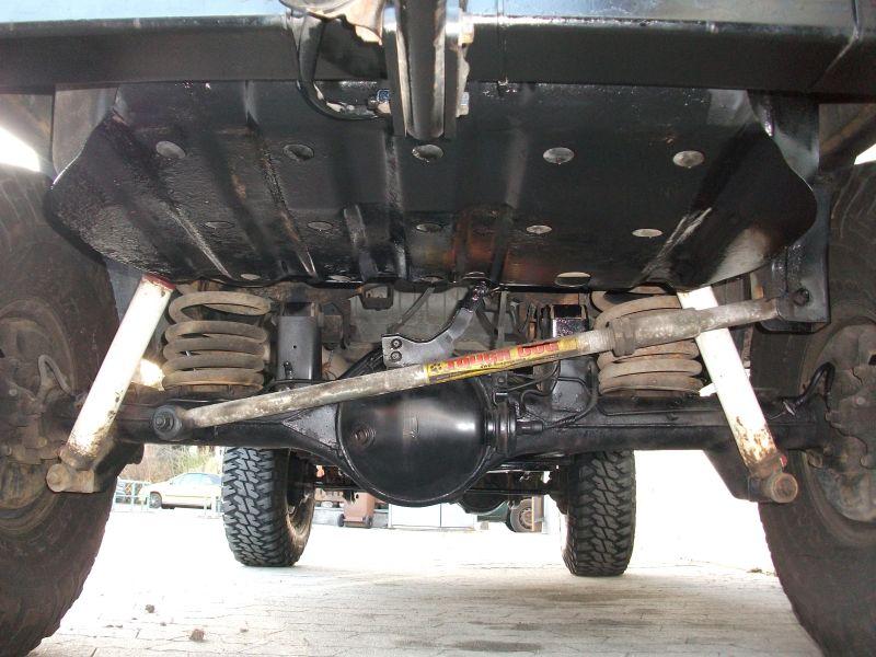

BeitragVerfasst am: 12.05.2010 18:01:01    Titel:
Gerade habe ich nur dieses Foto zur Hand.....
....wenn der Regen aufhören würde, könnte ich auch noch ein anderes machen traurig

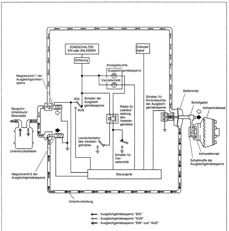

BeitragVerfasst am: 12.05.2010 21:38:21    Titel:
hoffe Dir hilft das, da ist alles drauf

BeitragVerfasst am: 12.05.2010 22:43:31    Titel:
Danke Dir. Ich denke damit komme ich klar. Winke Winke
