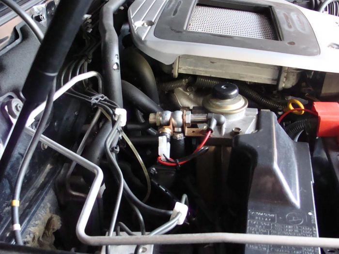

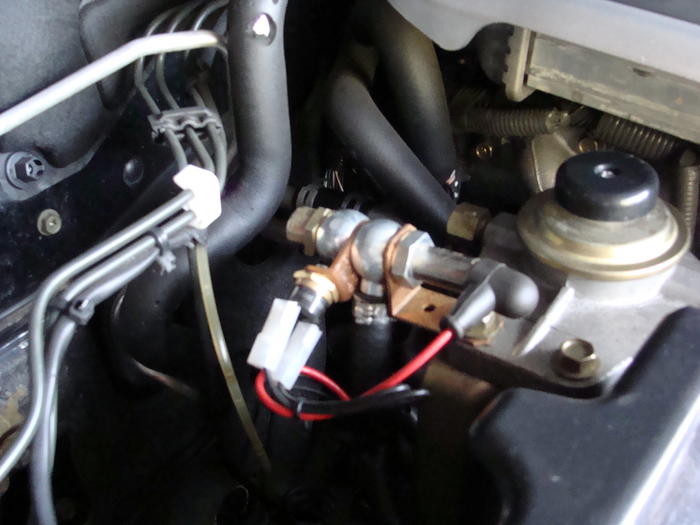

So, nachdem ich letztes und vorletztes Jahr bei meinem Berchtesgadener-Land-Winterurlaub immer wieder massive Motorprobleme wegen verstopftem Dieselfilter hatte und zwar trotz Winterdiesel + Liqui-Moly-Fließfit (soll bis -26 °C helfen Wut ) ist jetzt endlich die Diesel-Therm von ATG eingebaut. Wenns mal wieder richtig kalt wird im BG-Land, werd ich berichten ob das Teil was taugt oder nicht ... Vertrau mir

Da bin ich mal gespannt, ob das was taugt.
Im Autohaus liegt auch noch sowas ähnliches rum. Ich hatte letzes Jahr massive Probleme bei der Kälte.
Aber zu Hause !!! Ja Nicht im Urlaub.
GR_uß
Dirk
BeitragVerfasst am: 14.12.2009 21:32:34    Titel:
Eins davon liegt inzwischen unter meiner Haube Vertrau mir
