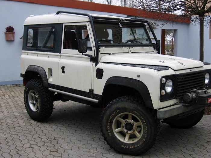

desertrover
Wohnort: Fürth
2. LR 90 TD% Bj 12/2003
BeitragVerfasst am: 22.01.2006 10:23:09    Titel:
Salut`samme,
hab leider auch keine Zeichnung.
Meine sind aus V2A, entsprechend lange Rohre mit dicker Wandung kaufen, auf die Enden Stöpsel drauf. Und dann Flacheisen aus V2A entsprechend den Gegebenheiten des Rahmens drangebrutzelt und verschraubt.
Dauerte ungefähr 3-4 Stunden. Hab´s mit nem Kumpel zusammen gemacht, der schweisen kann.
 Dateigröße:  65.89 KB
 Angeschaut:  4327 mal
Grüße und happy rovering
Stephan
