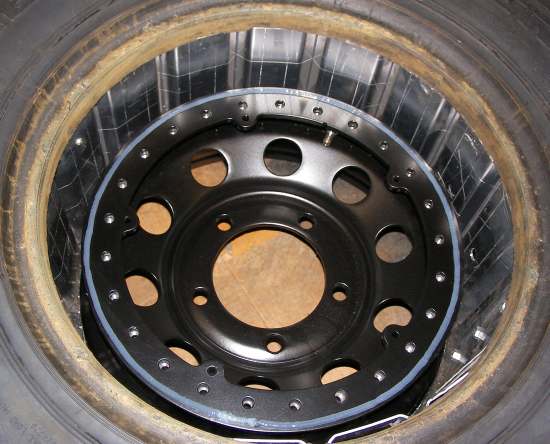

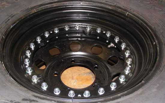

BeitragVerfasst am: 21.12.2009 20:16:58    Titel: Beadlock so hab ichs gemacht
Hallo wlaue
Nur mal ein Beispiel wie ich es gemacht habe.

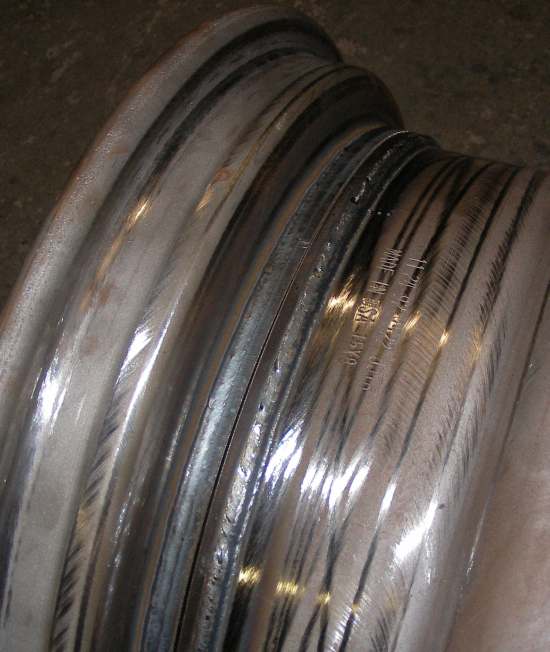

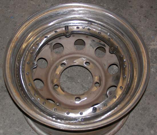

Felgen auf der Drehmaschine abgestochen, und danach die Ringe Laser geschnitten. Diese Ringe dann von innen und Außen verschweißt. Ich hab die Felgen danach auf Null gewuchtet auf einer Reifenwuchtmaschine.
Dann habe ich mir Innenringe aus Aluminium Blech gekantet wie eine Ziehharmonika um möglichst viel Stabilität zu bekommen. Das Blech wird zu einem Ring gebogen und verschraubt. Der Innenring aus Alu ist 5mm Breiter wie das Theoretische Innenmaß der Felge Minus 2x Reifenwulstbreite.
Auf die Felge eine dünne Silikonschnur aufgespritzt und 1/2 Stunde anziehen lassen. Der Ring wird in den Reifen gelegt und dann beides über die Rückseite der Felge platziert.
Forderseite der Felge aufgelegt und verschrauben

Obskur bin jetzt leicht verwirrt aber eine richtige Beadlockfelge ist das nicht oder hab ich jetzt nen Denkfehler Kaffee Tasse schlürfen und in Ruhe nachlesen
T-Bone
1. 1x CJ7
BeitragVerfasst am: 21.12.2009 21:24:47    Titel:
Matze hat folgendes geschrieben:
Warum nicht? Der Reifen wird durch zusammenziehen der Felgen gegen den Übergroßen Innenring gedrückt, auf beiden Seiten. Dadurch kann der Reifen nicht mehr nach Innen ausweichen. Zusätzlich wird die Anpresskraft des Reifens auf das Felgenbett erhöht.
Eigentlich nichts neues so ist es beim Hummer auch, nur mit einem Großen Magnesium Ring.
BeitragVerfasst am: 22.12.2009 08:58:23    Titel:
Internaldoublebeadlocks YES
wie zentriert sich denn der Aluring? Hat das nicht einen "Höhenschlag" mit der Aluringverschraubung/Überlappung?
Es gibt ja auch Kunststoffabwasserrohre die im Durchmesser passen sollen. Sind jedoch sicher schwerer, könnte ich mir vorstellen.
Hat der Aluring Löcher, damit die Luft besser nach aussen kommt oder ist das durch die "Wellen" eh nicht dicht?
T-Bone
1. 1x CJ7
BeitragVerfasst am: 22.12.2009 12:04:59    Titel:
Hallo Marcus
Im Aluring sind 2 Löcher geht aber auch ohne.
Den Ring habe ich mit Spanngurt um die Felge gelegt und dann Die Löcher zu verschrauben abgebohrt, somit Zentriert sich der Ring auf der Felge.
Das mit dem Wasserrohr geht auch, das Rohr hab ich sogar liegen.
Anfangs hatten wir starke bedenken dass der Aluring die Reifen beschädigen würde. Ich hab das jetzt schon seit 2006 so montiert und hab zumindest bei einem Rad 1 mal im Jahr nachgeprüft, und die Reifen sind noch unbeschädigt.
Ich werde aber den Ring in naher Zukunft entfernen und einen Staun Beadlock montieren. Der Vorteil ist dass man auch Platt eingeschränkt weiterfahren kann. Allerdings sind die Staun schlecht zu montieren bei einer herkömmlichen Felge. Da ich aber meine Felgen Teilen kann ist die Montage einfach und kann auch im Gelände Montiert werden.
Also die Teilbare Felge möchte ich nicht mehr missen, da kannst du den Reifen im Wohnzimmer unterm Tannebaum schnell mal wechseln. Das einige was ich ändern würde wäre die Abdichtung mit Silikon. Es funktioniert super aber ich muss immer erst nach der Demontage eine dünne Silikonschnur auftragen, diese ist dann bis zur Montage dann angehärtet und dichtet dann auch sofort.
