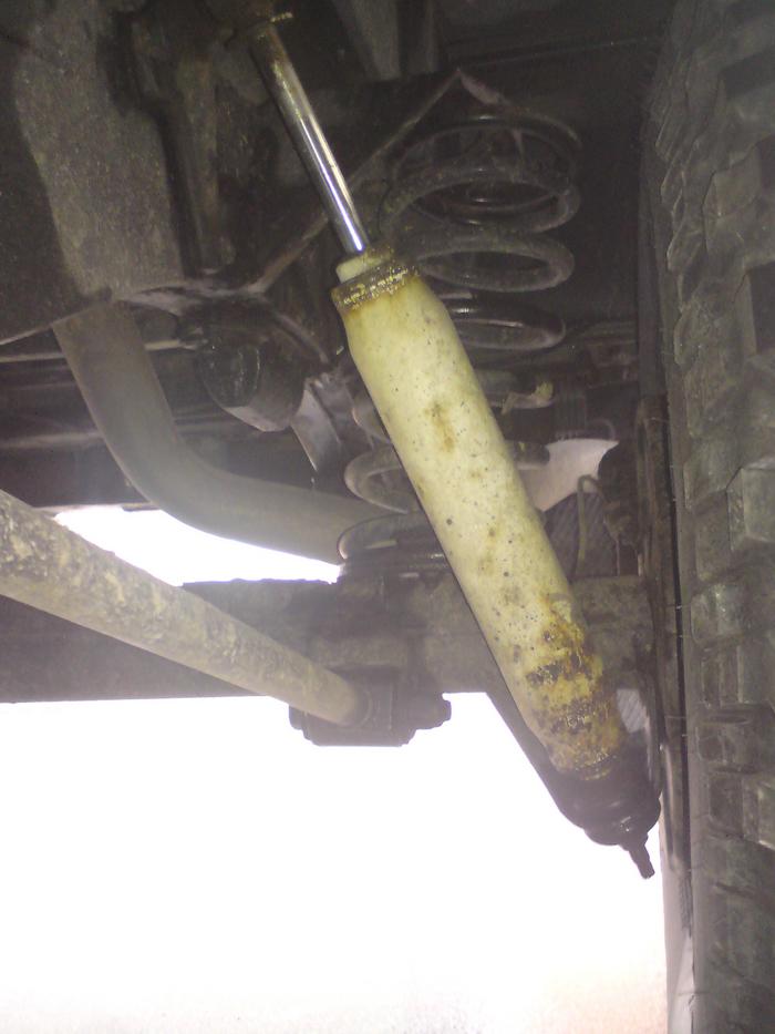

BeitragVerfasst am: 04.12.2009 13:21:43    Titel:
Oben Auge unten Stift. Schaut an der Achse so aus:

hat die Roverachse keine Stiftaufnahme?
Hat sie. Für den Bielstein B6 Dämpfer sind die Bestellnummer für vorne und hinten für 90er TDI und Disco1 gleich bei paddocks. Unterschiede dürften nur bei der Salisbury vom 110er und 130er hinten sein, sowie die an der Roverachse angeschweißten Federteller der unteren Stiftbefestigung ab TD5 beim 90er.

BeitragVerfasst am: 04.12.2009 13:34:16    Titel:
Dämpferaufnahme ist bei Rover und Salisbury oben und unten gleich.
Dämpferhalter oben hat die gleiche Teilenummer: NRC7981
Unten haben beide eine Mutter M12
Unterschiedlich kann also die Abstimmung (sehr wahrscheinlich) und/oder die minimale und maximale Länge sein.
