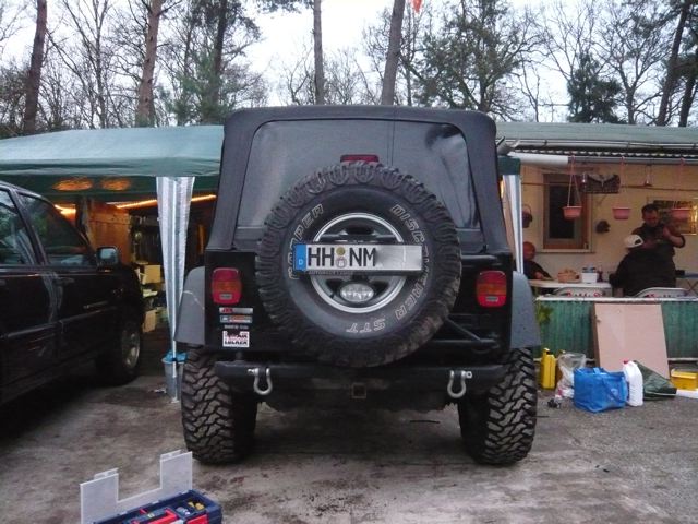

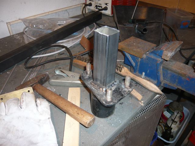

Also ich habs so gemacht:
Mein Reserverad wurde normalerweise an dem Halter (ohne das angeschweisste 4-Kant-Rohr) befestigt, Dieser wurde dann in ein grösseres Rohr am Reserveradhalter am Wagen gesteckt und mit einer langen Schraube von hinten (Gewinde in der Platte mit den 3 Radbolzen) verschraubt.
Dann hab ich das 4-Kant-Rohr angeschweisst, das guckt dann durch die Mitte des Reserverades raus. Am N-Schild-Halter selber ist ein kleineres 4-Kant-Rohr hinten dran, das in das Rohr am Radhalter rein passt. Das Ganze wird dann mit einer Schraube mit Flügelmutter durch beide 4-Kant-Rohre gesichert.

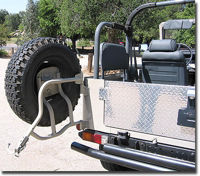

Es gibt aber auch noch sowas:
http://www.4wd.com/productdetails.aspx?partID=14325
Das wird an den Radmuttern mit verschraubt.
