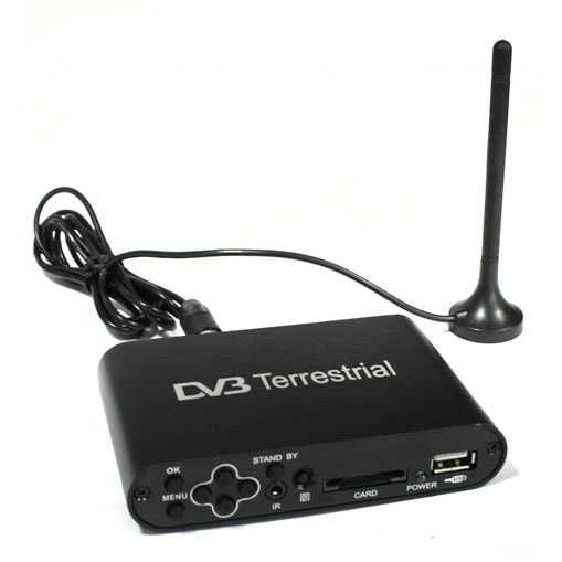

Ich bin bei der suche öfters auf das Gerät gekommen:
aber wie anschliesen wenn das O Radio kein Aux in hat....und der Monitor erst..ich hab ja schon einen fürs Navi,noch einen nee geht gar nicht.
egal..ich hab die Kiste mal bestellt und hab mal drauflos gebastelt.

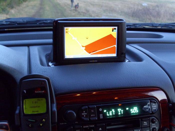

So sieht das Navi bei mir in der Konsole aus :

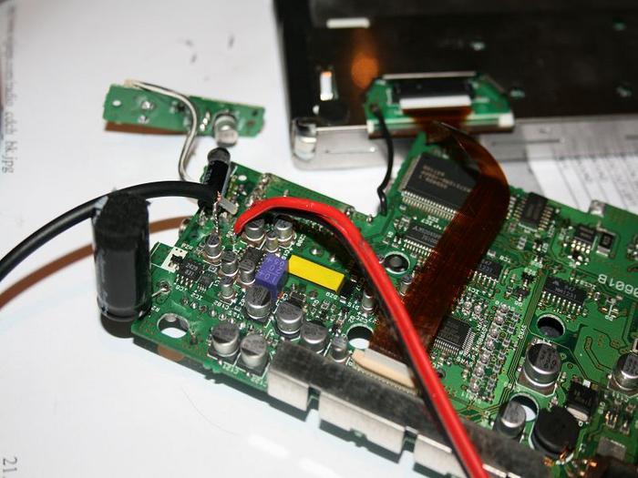

der Monitor hat zwar einen Video eingang über Klinke...der aber sofort umschaltet sobald die Klinke eingesteckt ist.
also mal den Monitor umgebaut das ich das jetzt extern über einen Schalter machen kann:
das hat schon mal funktioniert,allerdings nur auf dem Tisch..

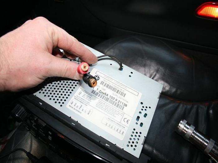

Jetzt musste ich noch einen Aux in am Radio schaffen.
Ich habe festgestellt das wenn ich das Magazin aus dem Wechsler herausnehme,ist der Vorverstärker eingang trotzdem offen.
Also hab ich parallel zu dem Wechsler eingang noch 2 Chinch buchsen angelötet:

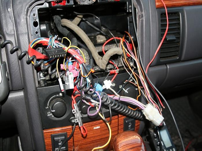

So jetzt ging es an den Einbau:
Mit dem Chaos dahinter nicht so einfach...hab ich gleich mal etwas sortiert...

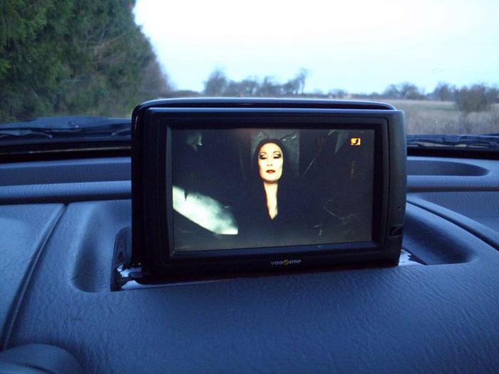

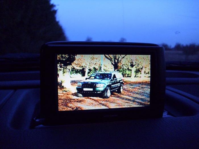

Eingebaut sieht es dann vollkommen Original aus ..nur das jetzt DVBT auf dem Navi Monitor zu sehen ist...
nun ist es umschaltbar zwischen Navi und TV..denkt euch bei den Kabelenden einfach ein Schalter..den muss ich noch nachrüsten.

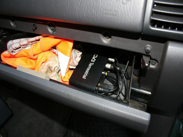

Darunter ist das FB auge für den DVBT Receiver ...
der Übrigends hier untergebracht ist...

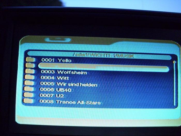

an der kleinen Kiste kann man alles anschliesen was man will,SD Karte USB usw...ich hab jetzt meine 150 GB Festplatte angeschlossen und kann mich auf knapp 100 GB Musik freuen....:
Auch Videos und Fotos die auf der Platte gespeichert sind gibt er Klaskar wieder...:

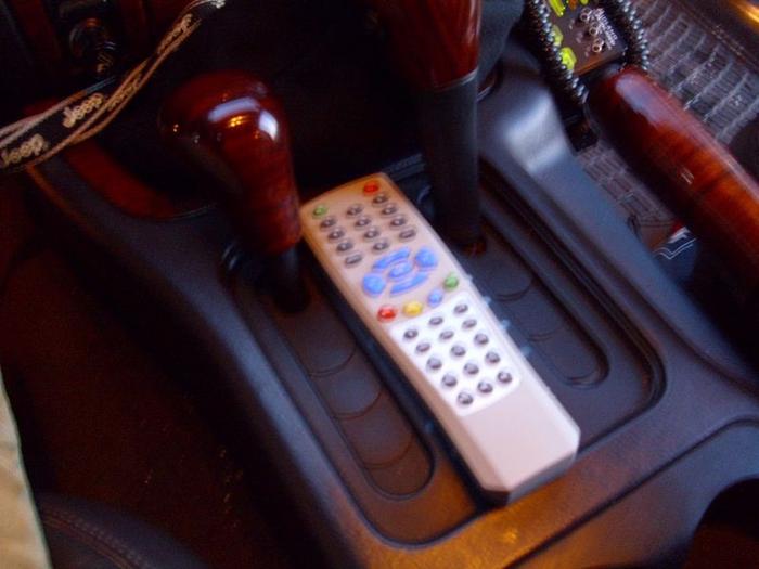

gesteuert wird alles über die FB:
DVBT bis 40-50 kmh klasklar möglich..um den Ton zu hören egal ob TV oder Festplatte,schalte ich nur auf den CD eingang und es klappt wunderbar,wenn ich wieder mal CD hören möchte schalte ich einfach die kleine Kiste aus mach das Magazin rein und höre dann eben den Wechsler.
Navi und Festplatte funktioniert auch..braucn nur das Display umzuschalten.

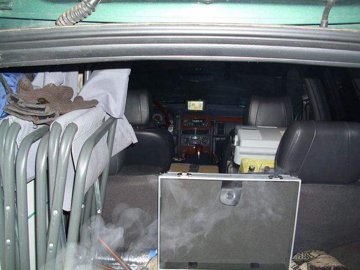

Flux gestern beim Ausflug mal den Kocher angeworfen..schönen Heissen Apfelwein und dabei TV glotzen:

ps: auf dem letzten bild, glaub es brennt im kofferraum Vertrau mir
...und hat diesen Thread vor 5948 Tagen gestartet!
BeitragVerfasst am: 27.12.2009 10:50:05    Titel:
da köchelt nur der Heisse Apfelwein vor sich hin......
