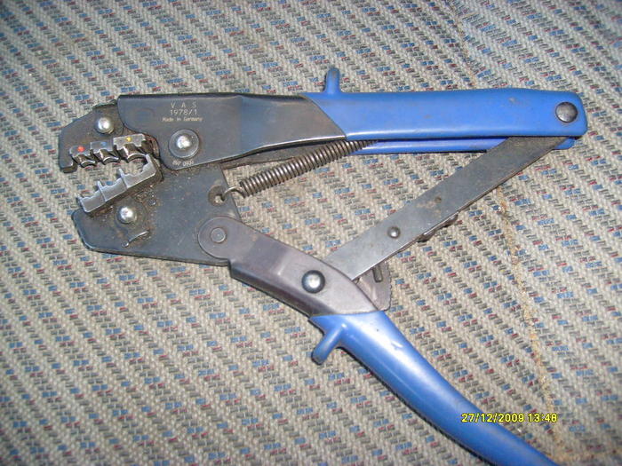

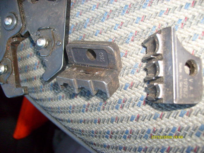

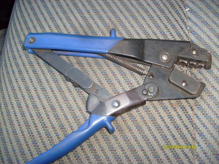

Hallo zusammen, kann mir jemand sagen wo ich für diese Zange andere Einsätze bekomme?
Die Zange war mal ein Tauschgeschäft und mit der Fa. VAS 1978 kann ich nix anfangen.
Liebe Grüße Robert

Ist anscheinend nen VW Werkzeug. Entweder beim VW-Händler anfragen. oder Gleich ne neue Zange kaufen.

scheint von TKR zu sein. Gefertigt für den VAG Konzern.
Jedenfalls läst diese Liste darauf schliesen. Zeile 1697.
Leider ist die TKR Homepage nicht besonders glücklich bestaltet.
Aktuell würd ich so was von Klauke nehmen. Etwa das hier 57/2

Hallo, die Zange ist doch noch gut.... nur benötige ich Einsätze für unisolierte Verbindungen.
Der Tip mit dem VW Händler is gut...

VAG ist die alte Bezeichnung von VW, die Nummer danach ist die Spezialwerkzeugnummer von VW.
Die Zange wirst Du nur bei VW bekommen, jedoch als Privatperson sicher auch wieder nicht.
Das ganze Spezialwerkzeug von VW/Audi ist nur für Vertragshändler.
Aber sowas gibts sicher auch von nem anderen Hersteller.
Vll. mal von paar Herstellern Kataloge zusenden lassen, und dann blättern, oder gleich online suchen.
Gruß Andreas

https://erwin.volkswagen.de/workshop/deutsch/index.htm?/workshop/deutsch/docs_ase/h578.htm
Schaun halt anders aus. 20 Jahre ist ne lange Zeit.
