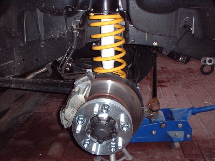

Hallo
vor 3 Jahren hatte ich am Defender (110er SW) mir längere Federn (+5cm) gegönnt. Nach R-Rad auf Haube und Eigenbauwindenstoßstange... bin ich nun vorne wieder auf "NN"
Woher (welche) krieg ich nun Federleins für die VA, die incl. Warn(45KG), Windenstoßstange (100KG) und R-Rad auf Haube (40KG) 5cm höher als original sind? VA-Last sind etwa 1400KG
Danke+Grüße Hartwig

Welche Federn hattest du denn eingebaut?
Nur um die Spezifikation zu sehen.
Ansonsten guck mal bei Bearmach Heavy Duty Blue Springs,
die 2103 sind mit 240 lbs ausreichend hart und sollten trotz
Winde und Stoßstange die 50mm halten.
Sonst gäbe es noch die 2102, die hat 295 lbs, ist eigentlich
für vorne zu hart und eventuell auch zu lang, daher die oben
gestellte Frage!
Die Federn haben sich als recht brauchbar gezeigt und kosten
nicht wirklich viel!

ich habe leider keinerlei Angaben zu den Federn.
Mein Gedanke war der einen höhergelegten 110er mit gleicher VA-Last zu suchen und zu schaun welche Federn dieser verbaut hat Grins

Das dürften Britpart Federn sein, aber welche ist schwer zu sagen.
Welchen Drahtdrchmesser haben sie denn und hast du zufällig mal
die Länge im ausgebauten Zustand gemessen?
Ich hab am 110er auch eine Windenstoßstange und Winde dran,
allerdings deutlich leichter als 100kg und ohne Rad auf der Haube.
Fahre die 2103 schon länger und bin sehr zufrieden damit, liegt
aber auch höher als +50mm!

Hartwig hat folgendes geschrieben:
Das sind Britpart, gibt es in 2 Varianten mit 40 mm Höherlegung oder Standard mit 200 und 230 lbs.
Ich hab die 200 drin mit Spacern oben und unten, Windenstossstange und Winde so ca. 70 Kilo, im Urlaub + Reserverad. Keine Probleme.
Eventuell sind deine aber die Standard.
Sind die vorderen beim 90 und 110 gleich? Wenn ja, kannste alternativ die hinteren Britpart nehmen vom 90 von 220 - 360 lbs zum auswählen, die Mitte wären dann die 300-340 lbs, die hab ich hinten, versuchsweise hatte ich die vorne auch mal drin, mir wars zu hart, aber für dich, mit Wassertank, könnts passen. Die hinteren sind 50 mm höher.
