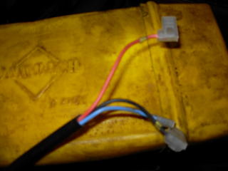

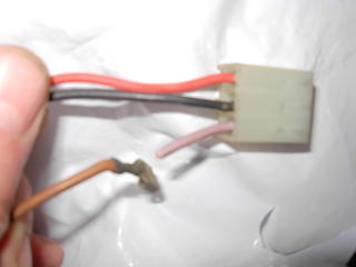

Moin Moin,
ich habe mich nun endlich nach zwei Jahren an mein nicht funktionierendes Lüftungsgebläsde rangemacht. Ich habe das Komplette Gehäuse mit Heizung...n
da ich ja ein etwas älteres Fahrzeug habe mußte ich feststellen, das sich DB erlaubt hat die Elektrik zu verändern......
Ich habe eine zweistufigen Lüfter und der "neue" ist anscheinend ein "drei" stufiger oder was weis ich.
Jedenfalls sind andere Kabel dran und der Betriebswahlschalter ist einanderer.
Ist jemand dazu in der Lage mir zu erklären wie ich das neue Gebläse mit dem alten Schalter betreiben kann?
Kabel altes Gebläse: Drei Kanbel: rot = keine Ahnung; schwarz = keine Ahnung; lila = geschaltetes Plus; braun= Masse
Kabel neues Gebläse:
MAsse ist braun, auf dem Bild nicht zu erkennen;
Rot = keine Ahnung;
Schwarz = keine Ahnung;
Blau = keine Ahnung;
Schöne Grüße von Cäsar...

BeitragVerfasst am: 29.12.2009 17:54:08    Titel:
Problem gelöst, habe einfach nur zwei Stufen genommen. Die "Neue" Technik kommt aus einem EZ 82 G.....auf den Teilen steht allerdings 83?
Irreführend ist natürlich, das bei den modernen Fahrzeugen das geschaltete Plus nicht so verlegt ist wie bei den htstorischen.
Eine Stufe weniger also....und nicht der Glock wie beim Kabel eins G...... Winke Winke
