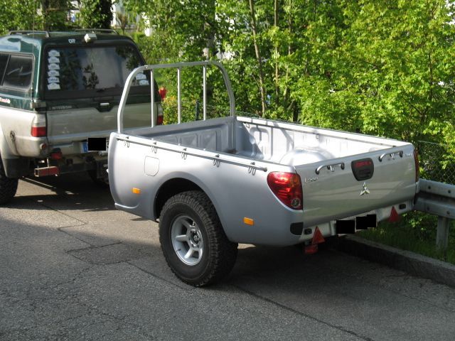

verlängerte Ladefläche, hi hi
 Dateigröße:  86.12 KB
 Angeschaut:  9952 mal
