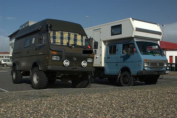

BeitragVerfasst am: 04.01.2010 19:38:59    Titel:
marco4x4 hat folgendes geschrieben:
Nen Allrad LT ist schon nen nettes Geschoss. Zum Beispiel der der im letzten Jahr zum Syncrotreffen im Mammuthpark war... http://www.adventuremedia4u.de/veranstaltungen/04299a9c1707e113f/d001.html Love it
das (inks) ist ein geiler LT, Allrad haben beide, zu verkaufen sind sie aber nicht ;-(

BeitragVerfasst am: 05.01.2010 09:57:58    Titel:
Hat der LT einen Leiterrahmen drunter oder zerreißt´s dem die Karosse?
    Gruß, Andreas

BeitragVerfasst am: 05.01.2010 10:45:46    Titel:
Moin,
hat einen Rahmen, und sonst würde es die Karosse auch nicht zerreissen, ist ja ein VW.
@Johannes
guckst Du hiäh LT 40 4x4 Womo Love it
