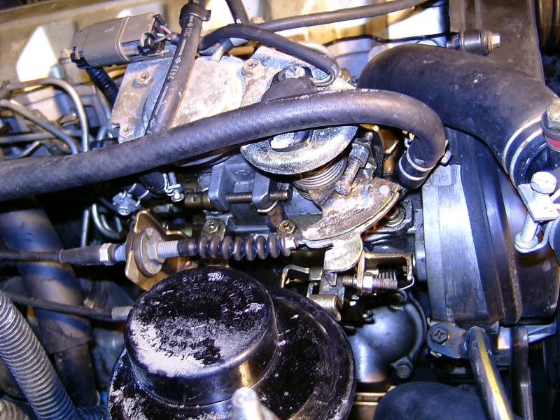

Kann mir jemand sagen, wofür das Poti an der ESP ist? Es sitzt über der Gashebelmechanik und wird gedreht, wenn man Gas gibt.
Vermutung meinerseits ist, dass es den Drehzahlbereich durchgibt an dem das Glühsteuergerät abschaltet?
Wo schickt das Teil überall sein Signal hin?
Danke,
Henrik
Anbei ein Bild:
 Dateigröße:  152.94 KB
 Angeschaut:  1001 mal
BeitragVerfasst am: 23.01.2010 19:51:11    Titel:
Der ist für die Abgasrückführung (AGR) da.
Glühen wird über ein Massegepulstes Signal vom Tacho abgeschalten.
