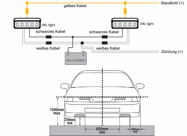

Hallo zusammen
Seid 2014 haben wir bei uns in der CH die Vorschrift auch am Tag "Tagfahrlicht" an zu machen.
http://www.tcs.ch/de/test-sicherheit/verkehrssicherheit/via-sicura/automatisches-tagfahrlicht.php
Nun will ich mir endweder vorne auf die Ramme oder in den Kühlergrill ne kleine zugelassene (siehe TCS Link) LED Leiste einbauen (Sind effektiv nur kleine 15W LEDs, sprich nicht zum ausleuchten).
Nun würde ich sie ganz gerne so anschliessen das sie angehen sobald der Motor läuft.
Nur wo finde ich ein Stromkabel was effektiv nur dann strom ausgibt wenn der Motor läuft, und sonst tot ist.

Nimm ein Relais.
Die Schaltspule vom Relais kommt mit einem Pol auf Masse, mit dem anderen an die Erregerklemme (D+) der Lichtmaschine. Das Relais schaltet, sobald die Ladekontrollampe aus ist. Winke Winke

Willst du dass die Lampen angehen wenn die Zündung angeht, oder wenn der Motor läuft (Lichtmaschine liefert Strom)? Unsicher
Ersteres ist einfacher, zweiteres mit einem Relais nach meinem Vorschlag zu lösen und sieht cooler aus. Hau mich, ich bin der Frühling
Wenn das Tagfahrlicht bei Licht an wieder ausgehen soll, legst du (bei geschaltetem Plus) den Minusanschluss der Relaisspule auf das Plus der Scheinwerfer. Masse bekommt das Relais dann über den Glühfaden der Lampen. Supi
Da darfst du aber kein Relais mit Freilaufdiode verwenden - und dann geht das TFL auch an, wenn der Motor aus, die Scheinwerfer aber an sind. rotfl rotfl

Bitte bei allen kreativen Schaltungen beachten, das es Scheinwerfer mit E-Prüfzeichen als Tagfahrleuchten sein müssen und das sie gemäß bestimmter Vorschriften geschaltet sein müssen. Einfach irgendwas anklemmen ist da nicht zielführend. Bitte seht´s als freundlichen Hinweis, nicht als Gemecker.
KfZ-Technische Vorschriften R- 87, Revision 1 – Änderung 5 – Absatz 8
Auch bzgl. der Montageposition gibt es Auflagen:
