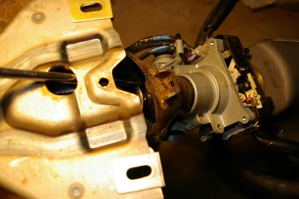

Moin zusammen,
wie schon mehrfach woanders beschrieben -und von anderen auch berichtet- wackelt mein Lenkrad. Ich meine damit nicht ein "schwammiges" Gefühl, sondern man kann das Lenkrad ca. 2cm nach oben/unten und rechts/links bewegen. Dieses hat der TÜV bemängelt.
Heute bin ich dazu gekommen, trotz Schnee alles zu zerlegen. Alles in allem ein Arbeit von etwa 1,5 Stunden. Leider habe ich nicht rausfinden können, warum die Gummimuffe wieder rausgesprungen ist oder ob es eine Befestigung gibt. Habe sie nur wieder reingesteckt.
Werkzeug:
* 10er Nuß mit langer Verlängerung
* 14er Nuß mit normaler Verlängerung
* 22er Nuß mit normaler Verlängerung
* 30T Torx mit Loch in der Mitte
* Kreuzschlitzschraubendreher
* Schlitzschraubendreher
Erst die Lenksäulen-Abdeckung unter dem Lenkrad von unten mit mehren Kreuzschrauben abbauen. Obere Abdeckung ist mit Klemmen hinter dem Lenkrad mit dem unteren Teil verbunden. Bisschen mit dem Schlitzschrauber prokeln. Bei vorhandenen Tempomat ist dieser Hebel an der Abdeckung fest und man kann die Kabelanschlüsse lösen.
Dann die untere Armaturenverkleidung abschrauben. Oben ist diese mit Klemmen mit dem oberen Teil verbunden. Jetzt den Heizungskanal rausbauen. Links ist ein Plastikstöpsel, rechts und oben nur auf andere Kanäle gesteckt.
Die Kabelbinder lösen (evtl. Tapever´bindungen vorsichtig aufschneiden) und die zwei dicken Steckkontakte lösen. Links am Zündschloss ist die Kontaktplatte mit einer kleinen Kreuzschlitzschraube fest. Wenn diese raus ist, sollte die Lenksäule frei vor einem liegen. Die Feder für das Bremspedal aushängen.
Nun im Fussraum hinter den Pedalen die vier 10er Schrauben auf einer schwarzen Platte rausschrauben. Zum Lösen der Verdindung im Motorraum habe ich die Gummimuffe, welche auf der Lenksäule ist, nach vorne runtergeschoben.
Die Lenksäule wird nun nur noch von zwei Schrauben oben gehalten. Einmal die Torx und einmal die 14er. Beide raus - Lenkrad festhalten- und man kann die Lenksäule in den Fahrgastraum ziehen. Evtl. sollte einer im Motorraum mit "nachschieben" um die Vebindung zu trennen.
Jetzt kommt das Fummeln. Lenksäule auf den Tisch und beide dicken Federn aushaken. Rechst und links die zwei 22er Schrauben raus und dann das Gelenk so weit wie möglich aufklappen. Wenn man da "reinfummelt" fühlt man die Gummimuffe die wieder richtung Lenkrad geschoben werden muss.
Zusammenbau wieder in umgegerter Reihenfolge. Dabei auf die Lenkradstellung achten!
Konnte leider kein besseres Bild davon machen, hoffe es reicht aber. Das beste wäre, man würde das Gelenk komplett zerlegen können. Ich bekam es aber nicht hin, da es dort einen eingepressten Stift gibt den ich nicht herausbekommen habe. Vielleicht hat da ja noch jemand eine Idee zu.
Falls jemand Fragen hat, gerne.
Mit besten Grüße aus dem verschneiten Norden!
Lars
PS: Sorry für nicht ganz fachgerechte Ausdrücke. Bin kein KFZler sondern EDVler
