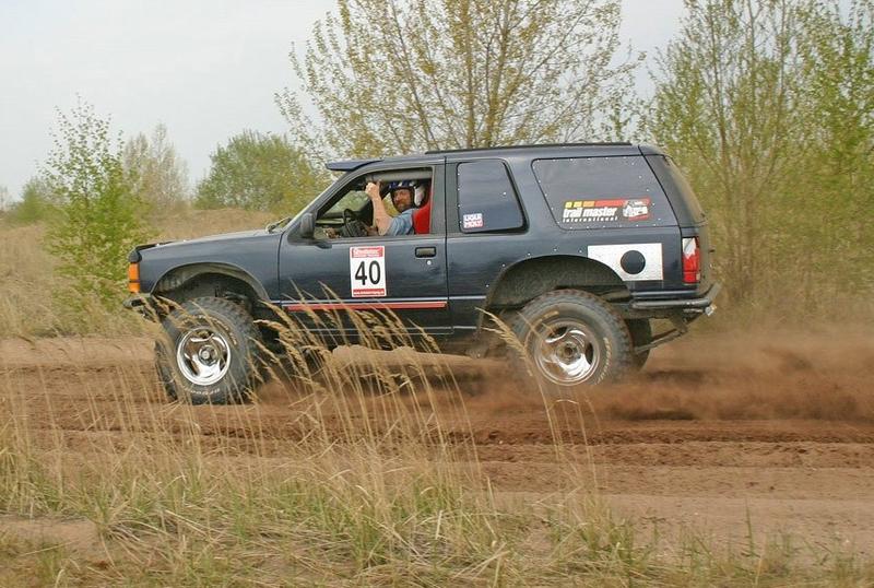

Falk
fleißiger Bilderknipser
Wohnort: Klostermansfeld
1. Ford Explorer 4x
BeitragVerfasst am: 23.01.2014 01:00:52    Titel:
4x4 oder 4x2 .... kommt immer auf die Situation an.
Auf alle Fälle fährt man mit einer TTB-Achse besser, je schneller man fährt. Grins
viele Grüsse Falk

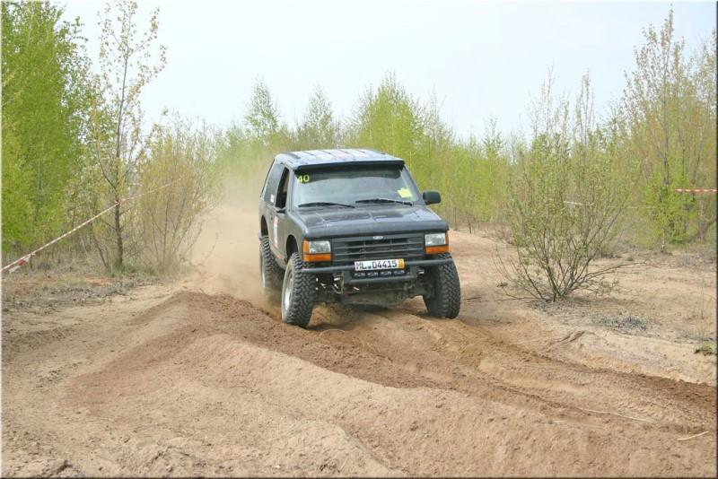

jeepgärtner
Quetscheschäff
Wohnort: schöneiche
1. Jeep Wrangler YJ 4,0 HO
2. Nissan Pickup D40
BeitragVerfasst am: 23.01.2014 07:32:22    Titel:
Falk hat folgendes geschrieben:
Im oberen Bild ist die doch aber krumm, oder?! sieht jedenfalls nicht gesund aus.
BeitragVerfasst am: 23.01.2014 11:30:27    Titel:
Du hast das Prinzip der Achse nicht verstanden.
