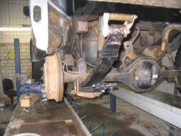

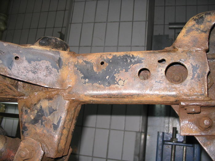

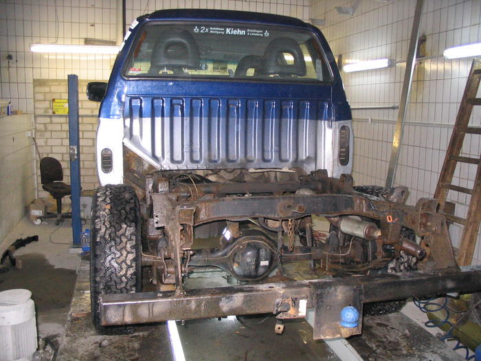

hi
nu ist es soweit
pritsch runter
und siehe da rost Nee, oder?
als erstes die linke feder neu machen
das wäre geschaft
der grobe rost ist hinten shon mal wech
das ist morgen dran
Dreck muss Fliegen

BeitragVerfasst am: 12.01.2010 19:57:41    Titel:
genau so sieht mein j20 aus, nur dass der 20 jahre älter ist Hau mich, ich bin der Frühling
ich hab auch die pritsche ab (und das getriebe draussen) und muss rostvorsorge betreiben... aber keine lust Unsicher

BeitragVerfasst am: 12.01.2010 20:31:53    Titel:
Hi
ist zum glück noch nicht so schlimm
wir hatten schlimmers befürchtet

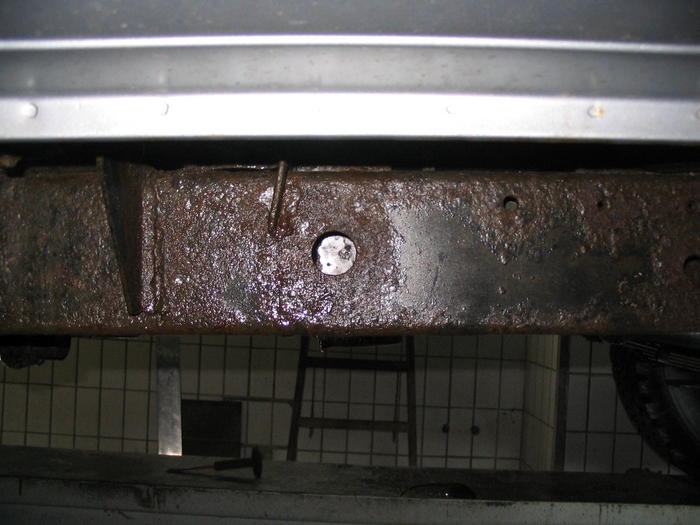

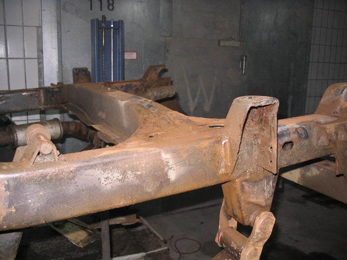

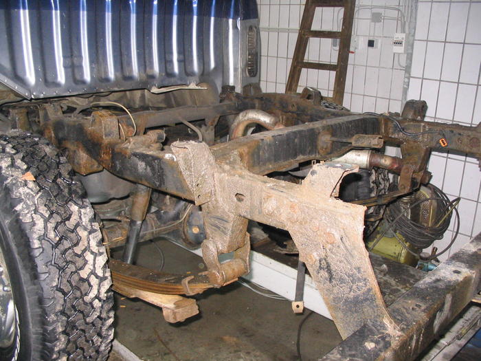

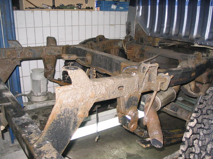

BeitragVerfasst am: 14.01.2010 19:19:15    Titel:
hier
gehts weiter
der grobe rost ist wech
nach der behandlung mit fluid film
läst sich super verarbeiten
morgen die pritsche wieder drauf
Dreck muss Fliegen
MFG
Axel

BeitragVerfasst am: 14.01.2010 21:06:17    Titel:
Moin
Na das sieht doch noch gut aus, von innen.
Aussen geht ja auch noch.
Man muß echt am Ball bleiben.
Wenn du den schönen L noch lange fahren möchtetst wirst du das wohl öfter
machen müßen.
Hast du den Rahmen von aussen auch noch extra gegen Rost behandelt?
Was kommt als "Endlack" drauf?
Gruß Mario

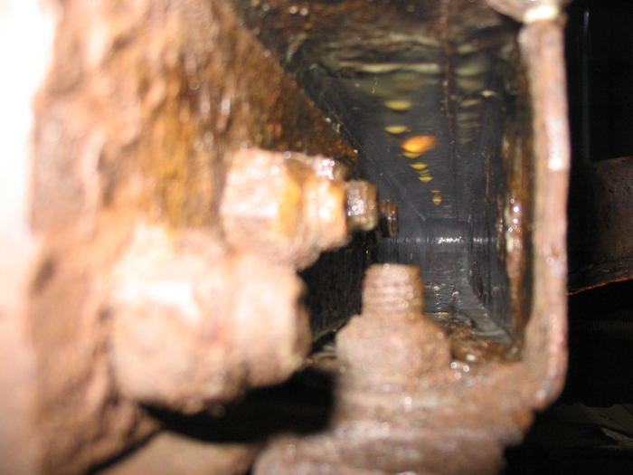

BeitragVerfasst am: 14.01.2010 21:11:36    Titel:
Welches Baujahr ist dein L200???? Meiner ist 2005 naja und der Rahmen ist innen Voll mit dreck der macht mir etws sorgen. Weiß bloß nicht wie ich den sauber kriegen soll
Ein Auto ohne Allrad ist ne Notlösung
Strada
BeitragVerfasst am: 14.01.2010 21:35:04    Titel:
Es gibt Holhraumsonden für versch. Kärcher modelle, da bekommste alles mit raus, du brauchst nur ein Gerät mit ordentlich Druck
Und vom rost he, ich würde auf Baujahr 2000-2002 tippen.

BeitragVerfasst am: 14.01.2010 21:49:44    Titel:
hi
strada bist gut Winke Winke Supi
ist 06.2001
fluid film ist ein krichöl
wird erst mal so bleiben
bloss kein lack oder unterbodenschutz
so sieht mann wann mann was machen muss
um denn rahmen innen sauber zu bekommen
brauchst keine holraumsonde
oder sowas
nur einen ordenlichen hochdruckreiniger und
frontlader oder gabelstapler
dann hinten hoch das ding
am besten bist du ordentlich drunter kommst
und dann ordentlich von hinten spüllen
bis vorne klareswasser aus denn löchen kommt
Dreck muss Fliegen
MFG

BeitragVerfasst am: 16.01.2010 17:15:48    Titel:
Servus Alex,
Rahmeninnenreinigung mach ich auch immer ein bis zweimal im Jahr.
Rohrreinigungsschlauch am Kärcher hat sich da bestend bewährt.
Der kostet nicht die Welt.
