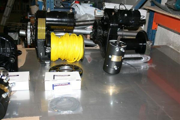

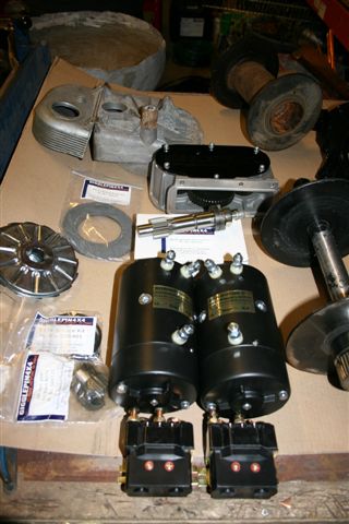

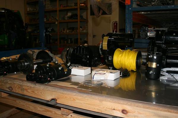

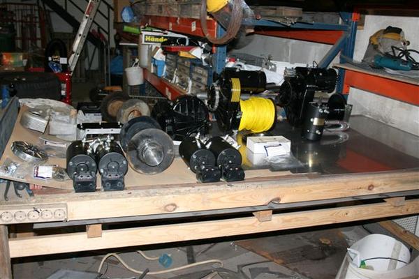

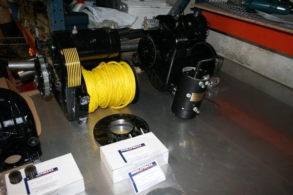

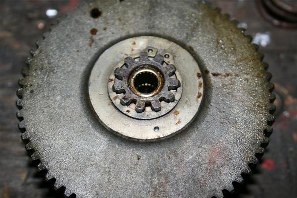

So ein paar Teile sind gekommen und somit bin ich mal bischen beschäftigt.
Alles alte Warn 8274 keine 50.

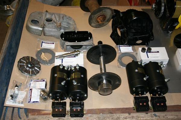

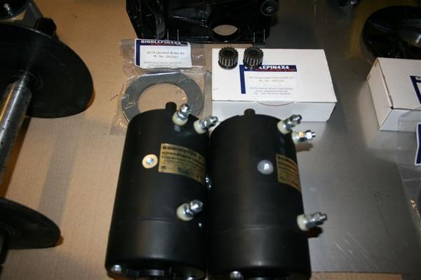

Die erste ist ne Bj 1984 ehemals 24 Volt, bekommt jetzt nen Gigglepin mit 2 BOW2 Motoren und 50% schnellere Übersetzung
Bremswelle Gigglepin und Bremse auch.
Die zweite ist ne Bj 1986 12 Volt bekommt zwei Motoren hintereinander. Auch BOW2
Bremswelle Gigglepin.

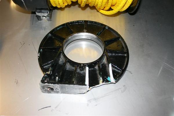

Die mit dem gelben Seil bekommt ne Bremswelle Gigglepin und nen neues Lagerschild.
Die hintere steht zum Verkauf, ist meine alte.
Gruss sammy

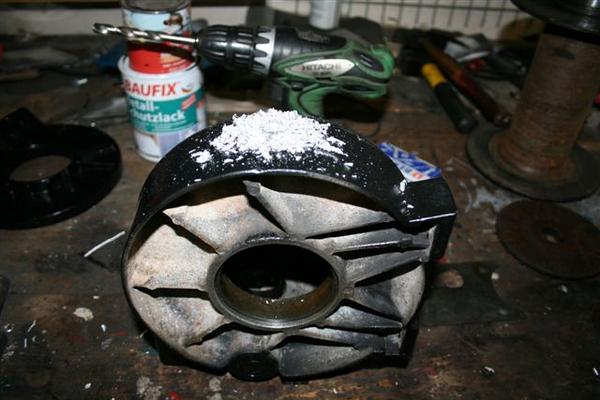

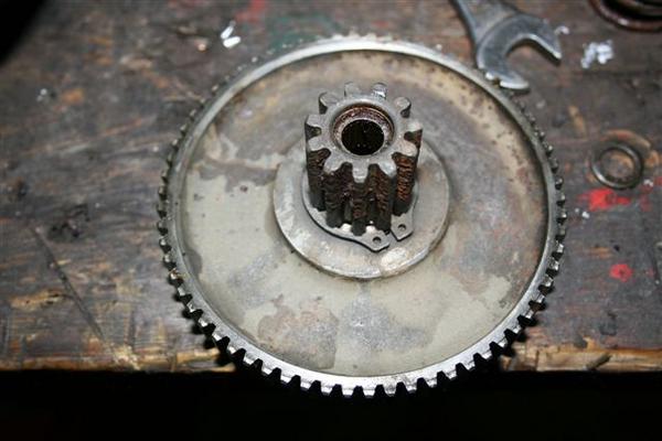

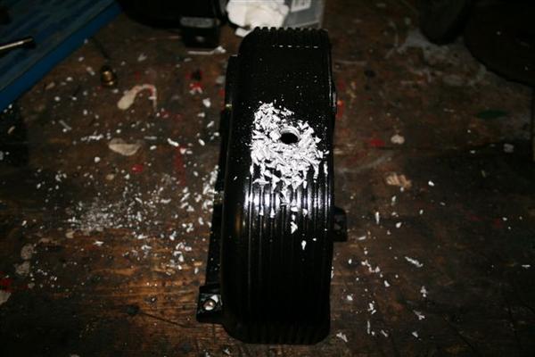

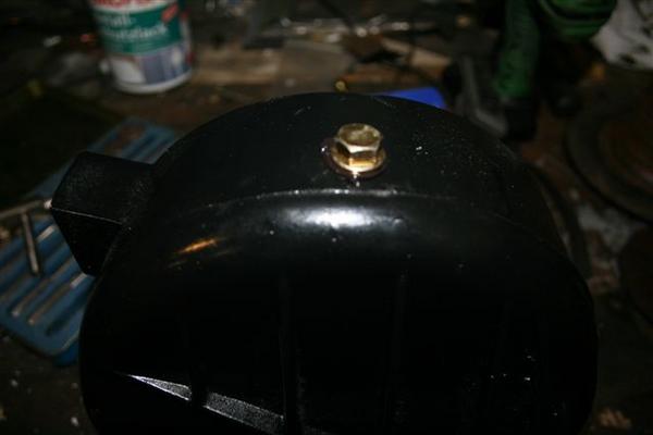

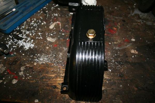

Ich antworte mir auch eben selber...
So wies sich gehört, wenn man schonmal dabei ist:
Oben in den Deckel und unten ins Gehäuse nen Gewinde und ne Ölablass- bzw Einfüllschraube.

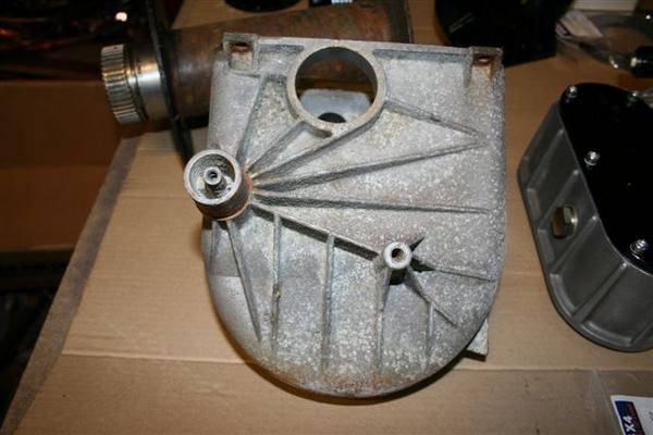

Nadellager nicht verschoben, wunderbar! YES
Seltenes altes Gehäuse mit nen Teil das ich noch nicht bestimmen kann.

kurze frage zu deinem gebohre:
ich habe die normale 8274/50, wie oft solte man das öl prüfen? ich glaube bei mir sind nur die zahnräder gefettet, traurig füllst du das ding auf?
sammy1600
Wohnort: Oldenburg
...und hat diesen Thread vor 5945 Tagen gestartet!
BeitragVerfasst am: 15.01.2010 10:19:57    Titel:
Öl gehört da laut Warn SAE 30 rein, ist Rasenmäher Öl.
SAE 80/90 Getriebeöl geht auch.
Warn schreibt 6oz Öl vor, sind ca 177ml. Ich nehm meist 200ml...so grob nach Auge.
Ich kontollier meine Winde nach jedem Einsatz. Ansonsten einmal im Jahr reinsehen...

noch den dumme frage:
wo soll ich das öl reinkippen ? wollte nicht gleich ein loch bohren und zerlegen wollte ich das ding auch nicht gleich....
freilaufhebel abschrauben und einfach reinkippen???
BeitragVerfasst am: 15.01.2010 14:35:16    Titel:
polarkreisdefender hat folgendes geschrieben:
klar, das geht auch.
