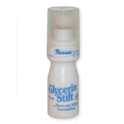

BeitragVerfasst am: 18.01.2010 14:01:55    Titel:
http://www.household-discounter.de/safedataframe.html?fsrc=http://www.household-discounter.de/kfz-anhaenger-fahrrad-zubehoer-wer... [Link automatisch gekürzt]
kann man bestimmt auch woanders kaufen.................oder man nimmt den rest von kühlerfrostschutz.
muss man aber dann regelmässig machen........... Ja
