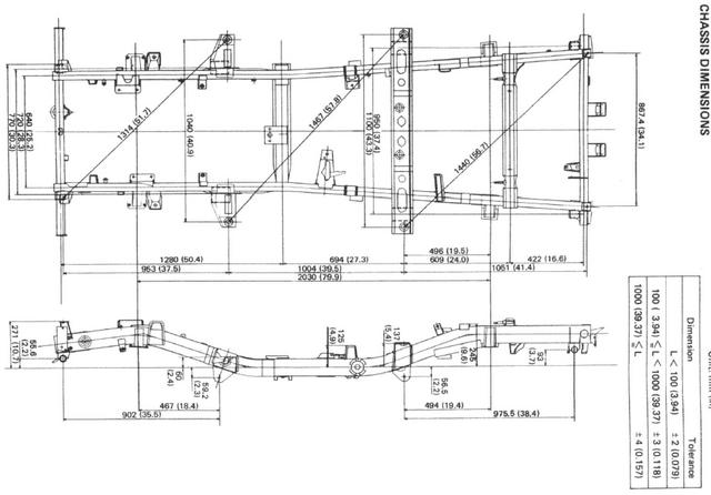

Hallo
ich suche eine Zeichnung eines SJ40T Rahmens. Am besten gleich mit Maßen.
Hat einer sowas aufm Rechner?
MfG
vinzenz

BeitragVerfasst am: 21.01.2010 08:14:00    Titel:
hab ich leider nur als bild, hab ich vom suzuki-forum kopiert. hätte auch noch ein bild vom longrahmen. aber eben nur bilder

BeitragVerfasst am: 21.01.2010 21:06:55    Titel:
Ist jedoch keins der Rahmen vom SJ40 T!
Der Sj40 T ist ein 410er Pick Up!

BeitragVerfasst am: 21.01.2010 21:10:13    Titel:
Monstersuzi hat folgendes geschrieben:
RICHTIG , frage ist das oben ein 40T Rahmen??

BeitragVerfasst am: 21.01.2010 21:13:56    Titel:
Hi
nein, der SJ40T Rahmen hat hinten Halterungen für die Pritsche. Die sind auf den Zeichnungen nicht zu finden. Die Stoßdämpferhalter hinten sind auch anders. Aber evtl wurde ja der o.g. Rahmen von Suzuki verwendet und durch die Halter usw ergänzt.
Wenn mein Auto wieder hier steht werde ich mal messen gehen.

BeitragVerfasst am: 21.01.2010 21:17:22    Titel:
Was brauchst den für Maße?
Könnte auch messen... Ja
