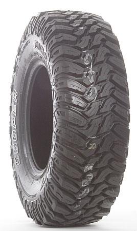

z.Z. fahre ich den ersten Reifen auf den Bildern allerdings in 31ger
wenn die runter sind kommt der zweite
Frontera 2,4l, Trailmasterfahrwerk+50mm,1" Boddylift,CB-Funk,Dachleuchten,31x10,5x15 Cooper STT , Seilwinde

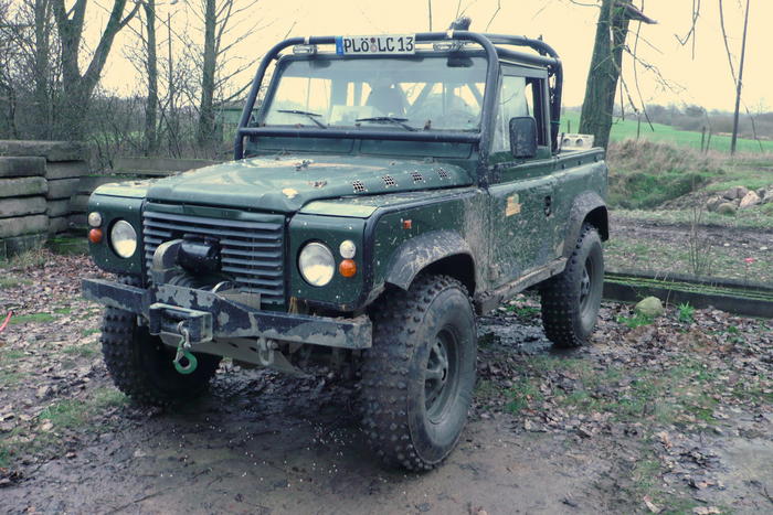

Die bisher angesprochenen Reifen gehen ja auch noch alle auf der Straße. Wesentlich mehr Gripp auf weichem Untergrund hast du mit Noppenreifen oder Ackerschlepperprofil. Da frag mal Sammy1600 wo er die machen lässt. Nimmst du ein paar alte Reifen in der gewünschten Größe und lässt dir da eckige Noppen raufmachen und kaufst die Ackerschlepper.
Ich persönlich stehe auf Noppen:
cu Knud
BeitragVerfasst am: 20.01.2010 13:28:28    Titel:
Sehe da ein Kennzeichen an deinem Landy, daher meine Frage: Sind solche selbergebastelten Noppenreifen für die Straße zugelassen?
Wäre auch interessant für unsere alten Michelin XS 9.00-16!

Dafür gehen Noppen im Sand besser ;-)
Nein, Noppen (ja, sind 9.00 R 16) nur fürs Gelände. Für die Straße hab ich Silverstones
cu Knud

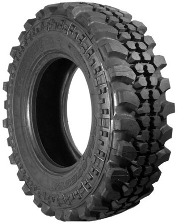

BeitragVerfasst am: 20.01.2010 18:03:50    Titel:
Wenns auch Neureifen sein dürfen, kann ich Dir die Silverstones empfehlen.
Und zwar die hier:
http://www.offroadreifen.com/programme/reifendetails.php?art_nr=3511516SILXT&reifentyp=o&height=500&width=600
Die fallen allerdings kleiner aus, sind von der Höhe nur wie 33´iger.
Ich fahr die Reifen selbst, allerdings in ner kleineren Größe.
Das Profil ist ja bekannt.
Speziell zu den Silverstones kann ich sagen, daß die Seitenwände echt massiv sind, und selbst bei niedrigstem Luftdruck nicht zu sehr zum walken anfangen.
Lauffläche ist dann trotzdem schön flach, und der Wagen läßt sich trotzdem noch hervorragend im Gelände lenken ohne permanent geradeaus ziehen zu wollen.
Kostet zwar, aber ist schon qualitativ hochwertig.
Zudem sind sie sehr weich von der Gummimischung, das ist nicht nur für den Grip gut, sondern auch auf naßer Straße noch problemlos fahrbar.
Ansonsten würde ich auf runderneuerte setzen, mit gleichem Profil.
Die Cooper STT sind auch super, haben aber nicht ganz soviel Biss im Gelände.
Und die sind von der Seitenwand wesentlich weicher.
Gruß Andreas
