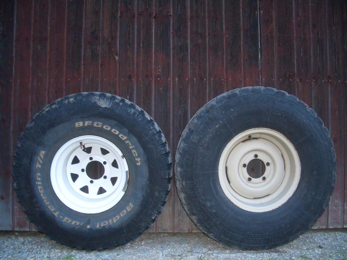

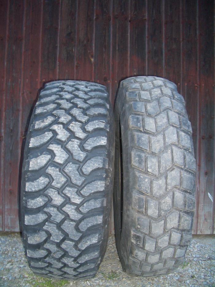

Servus, der Thread von Blazerman brachte mich auf folgende Frage:
Unsere Michelin XS 9.00-16 (4 St., den fünften haben wir leider schon weggeschmissen) sind schon ziemlich abgefahren und kommen nach ein paar weiteren Straßentouren ganz weg, d. h. sollen entsorgt werden.
Wohin bringt man denn Michelins zum Entsorgen, weil die soll doch nochmal jemand als Runderneuerte mit schönem neuen Fedima-Profil oder so nutzen können? Wohl nicht in den Recyclinghof, da werden sie doch nur eingeschmolzen, oder? Wär ja zu schade für die beliebte XZL/XS-Karkasse!
Oder gleich selbst zum Runderneuerer bringen? Wo, welche Kosten?
PS: Auf den Fotos sieht man den Größenvergleich zwischen den BFG MT in 35x12,5x15 (links) und den Michelin XS 9.00-16 (rechts)

@Wilfired: Hast du da Lamellen in die BFG geschnitten? Wie hast du das gemacht, bzw womit.
Matthias
Matthias
"Druck macht aus Kohle Diamanten"
...und hat diesen Thread vor 5937 Tagen gestartet!
BeitragVerfasst am: 20.01.2010 14:05:34    Titel:
Brummbär hat folgendes geschrieben:
Sorry OT.
Matthias
Das ist das in Island (andere Länder kennen das auch) übliche Cutting/Einschneiden, um aus nem Offroad-Reifen gleichzeitig auch nen "richtigen" Winterreifen zu machen.
Hatte das vorher noch nie irgendwo (in D) gesehen, die Reifen wurden direkt in Island gekauft, und weils grad Winter war, fragte mich der Reifenhändler in Akureyri, ob er Nägel reinmachen soll oder die Gummiblöcke einschneiden soll (für ihn war diese Frage selbstverständlich, für mich als Deutschen erstmal "Bahnhof"... Ätsch ).
Mit Blick auf den Einsatz irgendwann mal auf deutschen Straßen lehnte ich das Spiken ab und willigte ein, die Blöcke zu Cutten.
Kostete beim isl. Reifenhändler nur minimalen Aufpreis, die machen das wohl mit ner Maschine, leider ging er dazu in nen anderen Raum und ich Idiot bin nicht gleich hinterher um zuzuschauen.
Also weiß ich nicht, wie er das genau gemacht hat (bestimmt weiß "Myvatn" dazu mehr, der hat wohl längere Zeit in Island gelebt?).
Der Effekt ist super, auch auf Eis (hatten danach spiegelglattes Eis direkt an der Küste im Norden - Siglufjörður und so).
Jedenfalls will ich das für den nächsten Winter an unseren Goodyear Wrangler MTR auch machen (Profilblöcke einschneiden), fragt sich halt, wer mir das hier in D macht, notfalls selber n scharfes Messer in die Hand nehmen und einzeln schneiden, könnte aber wohl ne zeitlang dauern...?

Das Foto ist von Frühjahr 2008. Eingeschnitten wurden die Reifen gleich nach dem Kauf 12/2002 (!)
So wie du die Reifen also siehst, sind sie 2002-2008=6 Jahre gelaufen!
In Km ausgedrückt: 30.000 km
Die letzten Monate in D viel auf Asphalt rangiert/eingeparkt, da sind innerhalb kürzester Zeit alle seitlichen kleinen Profilstückchen rausgebrochen, die in Island auf losem Untergrund jahrelang gehalten haben! Wut
Also: Im Gelände bleibt auch das eingeschnittene Profil da, wo es bleiben soll; aber bei viel Straßennutzung brechen die kleinen Profilabschnitte schnell aus.
