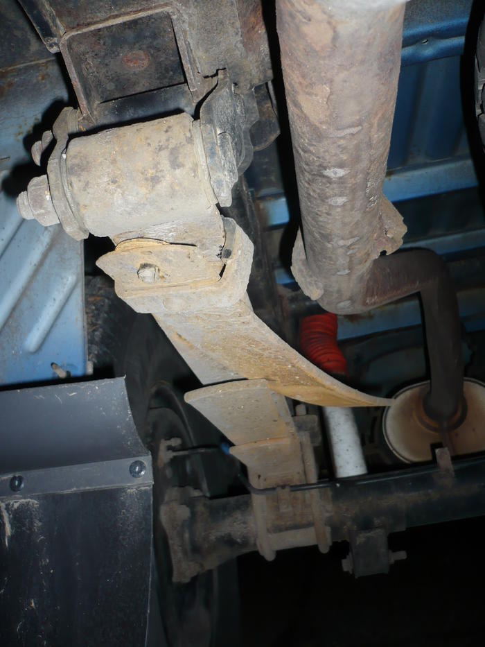

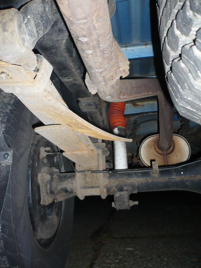

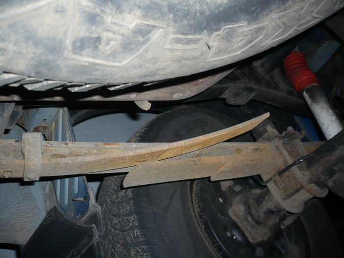

Dat hätte auch anders ausgehen können
Bei tempo 120 fing es auf einmal an zu klappern . Was wäre wohl passiert wenn die Feder nach links raus gewandert wäre ?

Servus Mudmaster,
Schwein gehabt würde ich meinen. Wenn es Dir den Federrest bei 120 in den Reifen haut, ganz das übel enden.
Mich wunderts nur ein wenig das die Federlagen nur an einer Stelle mit so einer Klammer (nahe am Shakle) zusammengehalten werden.

Zusammengehalten wird die eigentlich nur durch den Herzbolzen in der Mitte .
Die Klammer dient nur dazu das sich die Federlagen nicht Verdrehen.

Das meinte ich.
Die Gefahr war das sich das abgebrochene Federblatt irgendwie zwischen drehenden Teilen, wie Reifen oder Felge, verklemmt.
Eine weitere Klammer reduziert diese Gefahr.
Die Blattfedern in meinem L und im Mahindra haben jeweils vier Klammer.
Zwei vor und zwei nach der Achse.
