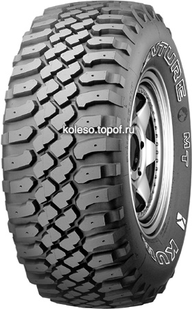

Der Insa ist ein runderneuerter, mit dem Profil vom BFG MT, allerdings ist der Kumho Venture vom Profil sehr ähnlich:

diesen Khumo Venture da habe ich in 235/85 R16 aufm G gefahren. in meinen Augen ein recht guter Reifen. Nicht so harte Gummimischung wie der BFG daher recht angenehm zu fahren mit weitem Haftbereich auf der Strasse auch bei Nässe. Im Gelände tut er halt was er soll von daher im Rahmen aller üblichen Standard MTs.
