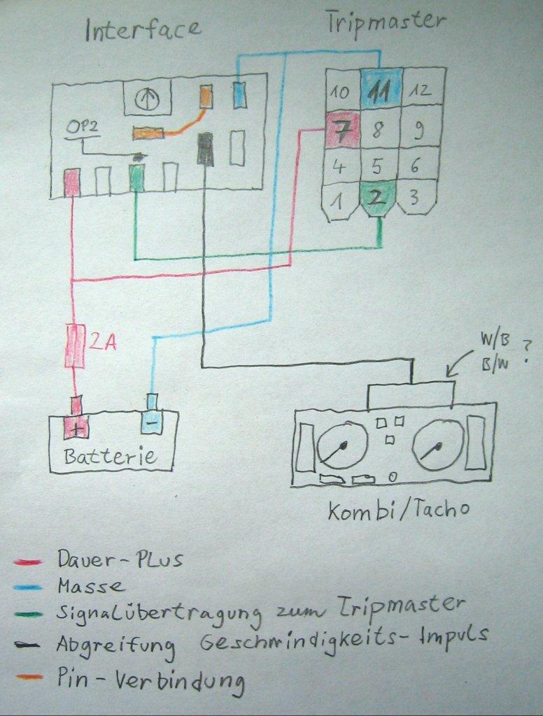

Suche den Anschlußplan für den Interface-Kasten für ein G-Modell mit elektr.Tachoimpuls.Beim Kästchen dabei war ein Anschlußplan leider aber in nicht deutscher Sprache und versch.Möglichkeiten.
BeitragVerfasst am: 18.01.2010 17:30:51    Titel:
Sollte bei jedem Fahrzeug gleich sein, das keine Tachowelle hat.
Die Kabelfarben am Kombi sind allerdings für nen Patrol Y60, also nicht beachten.
Gruß Andreas

Braucht man nicht 2 Kabel für den Impuls vom Tacho?
BeitragVerfasst am: 18.01.2010 22:14:13    Titel:
Nein, ist nur ein Kabel.
Gruß Andreas

Wenn ich mich recht erinnere, geht an den Tacho ein 4 Poliger stecker, wo ein Kabel Grün/schwarz ist, dieses liefert das Tachosignal.
Hatte damals einen Trip comp an meinen G angeschlossen
cu Bobycarfahrer

Danke für die Hinweise.Habe heute ein Zwischenstück an den Winkeltrieb verbaut,gab es passend für den G und geht super.
