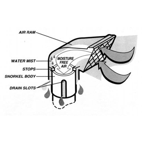

wenn ich nen Snorchel montiere,und die Öffnung oben am Dach nach vorne zeigt...wie es die meisten ja haben...
läuft da nicht während der Fahrt bei Regen bzw. manchmal bei Wind auch bei Nacht ne Menge Regenwasser rein???
nen Loch das es wieder raus kann,wird ja weiter unten nicht mehr sein.....was passiert damit??

Darüber hatte ich mit einem arb Mitarbeiter mal ein längeres Gespräch.
In der Anleitung ist der nach vorn montiert und im Gutachten steht der muss nach hinten zeigen.
Ums kurz zu sagen, der muss nach vorn.
Beim Staudruck während der Fahrt läuft das Wasser an der Rückwand nach unten ab, bzw es kommt gar nicht erst durch das geneigte Gitter rein.
Andersrum bei Saudreck wenn der nach hinten zeigt, wird neben Luft auch Wasser angesogen.
Bissel was wird wohl immer rein laufen. Aber das verdunstet wohl..hatte selbst nach Platzregen nie Wasser im Schlauch des Schnorchels und der Luftfilter im Kasten im motorraum war auch immer knochentrocken.

Jepp. Verdunsten ist hier das Zauberwort. Durch den imensen Luftstrom im Schnorchel, verdunsten kleinere Wassermengen in Echtzeit. Selbst ein starker Regen ist da noch uninteressant, solange der Schnorchel nicht "nach oben offen ist". Supi

Zudem haben viele Schnorchel am unteren Ende des Kopfes 4 "Abflussöffnungen" (drain slots) - und der Luftfilterkasten sollte als "letzte Barriere" auch einen haben.

Die im Luftfilter Kasten müssen laut arb Anleitung verschossen werden.
Ist zumindest beim tj so.
Wozu denn auch nen Schnorchel, wenn dann durch den Kasten Wasser angesaugt werden kann.

nur bei Offroading würde ich ihn nach hinten drehen, da kann so eine Wasserdurchfahrt schnell einen ganzen Schwall Wasser hinein drücken Vertrau mir
Wobei meiner zu 90% nach hinten gedreht ist, ich mag das Ansauggeräusch Supi
Manchmal drehe ich diesen auch wieder nach vorne.

Wenn du so tief im Wasser bist das es einen Schwall Wasser durch den Schnorchel drückt, haste aber ganz andere Probleme rotfl
