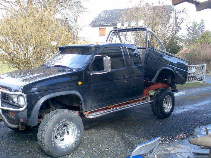

BeitragVerfasst am: 12.03.2008 13:19:43    Titel:
so sieht das ganze gekippt aus (nur das ich im moment nur mit nem wagenheber anhebe und der nicht weit genug geht)
und die felgen die auf den wagen drauf sind , sind die wo ich noch papiere brauche

BeitragVerfasst am: 12.03.2008 13:30:43    Titel:
eige hat folgendes geschrieben:
an einen luftzylinder hätte ich auch schon gedacht aber der wird mir das nicht heben denke ich, oder?
Mit einem Pneumatikzylinder geht das, der ist auch kräftig genug, wenn die Kolbenfläche groß genug ist.
Das Problem bei Luft ist, dass sie kompressibel ist. Wenn Du das ganze falsch dimensionierst, so pumpst Du erst auf und nichts passiert und dann schnellt alles plötzlich hoch, wenn der Druck ausreichend ist. Du kannst unter Umständen den Kippwinkel nicht dosiert einstellen. Deshalb werden Pneumatikzylinder immer von der Kraft her überdimensioniert und nur von Anschlag zu Anschlag benutzt.
Hydraulik ist nicht kompressibel. Wenn Du also etwas Öl reinpumpst, so wird sich die Ladefläche genau um diesen Anteil neigen. Ich würde Hydraulik nehmen.
