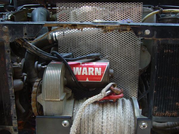

Hat dein Motor auch einen Ölkühler? Wenn Ja wohin hast du diesen gebaut bzw. kann ich den Öllkühler auch weglassen?!?!?! (Eher nicht denk ich)
Ein Ölkühler ist drin, klar! Der sitzt noch vorne hinterm Kühlergrill. Ist nicht der originale, sondern ein größerer. Weglassen? Lass das lieber! Ganz rechts im Bild sitzt der Ölkühler.
