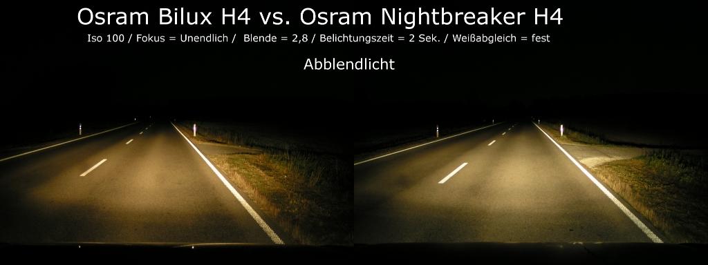

kann man bei einem G 461er eine andere Lichtanlage (Frontscheinwerfer) einbauen die mehr Lichtausbeute hat?
zur Zeit sind H4 Lampen drin. Gibt es stärkere (erlaubte) Lampen, bessere Reflektoren oder muss man Xenon oder LED nachrüsten? Gibt es sowas ?
Hat das von euch schon mal jemand gemacht?

Die Osram Nighbreaker Birnen bringen erheblich helleres und weisseres Licht und sind legal. Das würde ich zuerst ausprobieren.
BeitragVerfasst am: 30.12.2009 16:18:00    Titel:
yepp..kann ich bestätigen, is ein Unterschied wie Tag und Nacht. Manchmal meint man man hat das Fernlicht an Hau mich, ich bin der Frühling
BeitragVerfasst am: 30.12.2009 16:55:48    Titel:
Und da ich die Nighbreaker zufällig im G fahre - Ja, machen mehr Licht. Sehr angenehm.

Klarglasscheinwerfer, einwandfreie Reflektoren und korrekte Stromversorgung
sollten der erste Schritt sein.
Danach kann man mit Nightbreaker Birnen noch ein wenig Steigerung erreichen.

..als ich die Umrüstung gemacht hatte..spätabends dann von der Werkstatt heimgefahren bin..dachte ich auch, mit was für "Lämpchen" biste da die ganze Zeit vorher rumgefahren Hau mich, ich bin der Frühling
und das ganz legal mit Umrüstung Supi

Joa hab bei mri auch die Nightbreaker drinnen, aber nur in den Zusatzfernis Ja
Beim nächsten Birnenwecshel komen in die Ahuptscheinwerfer auch die Nigthbreaker sidn einfach ne Wucht Love it

gehe morgen mal einkaufen... - ich hoffe nur, dass es diese auch in 24 Volt gibt.
Vielen Dank!!!! Knuddel

Für 24V gibts die Osram Truckstar als Pendant zu den Nightbreakern.

Einen so großen Unterschied habe ich leider nicht bemerken können.
Das Licht ist weißer, ja. Aber weiter sehen kann ich trotzdem nicht.
Liegt möglicherweise an den schon serienmäßigen Klarglasscheinwerfern. Schulterzuck

ich habe zwar ein ähnlichen Effekt bei meiner Lichtausbeute festgestellt, jedoch hatte ich auch Lampentopf mit Reflektor gewechselt.
Nun bin ich "zufrieden"
