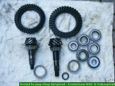

hab da ein paar interesante bilder gefunden, vieleicht hat da noch wehr ein Paar mehr bilder
Dana 60 Links Dana 44 Rechs
Dana 44 Links Nissan H233B Rechs
Dana 30 & 35

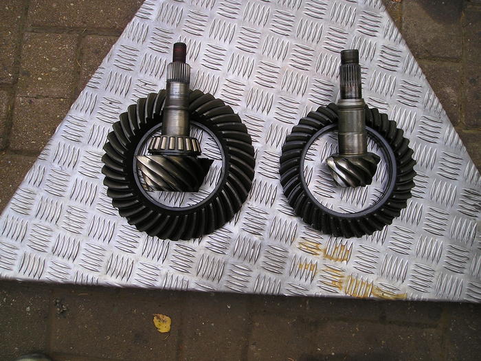

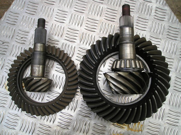

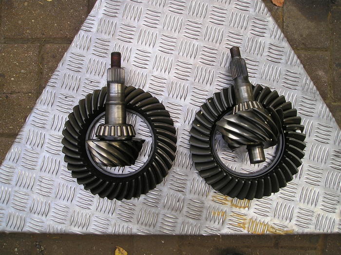

hier nochmal 4 bilder von einen "handler" aus den forum,
li. 8.8 von Ford, re. 9.0 von Ford
li. 8.8 von Ford, re. vom MB G-Baureihe 461
Li. Dana 30 Re. Ford 8.8
(PS. Dei Ford 8.8 entspricht ca der D44 von den abmessungen her)
also entspricht in etwa auch eine D44 einer C200 und einer Toyota 8"
und eine H233 einer D60
würde ich mal sagen

Das Bild mit dem Vergleich der Wellenstärken ist nicht korrekt!!!
Die gezeigten Wellen auf der rechten Seite sind alles Außenwellen genauso wie die erste linke Welle.
Dana 60 Wellen gibt es mit 30, 33 oder 35 Spline je nach dem wo sie eingebaut wurden.
Beim Vergleich sollte man nicht einfach "splines" zählen wenn man nicht weiß ob es sich um die gleiche Verzahnung handelt. Bei gröbefren Zähnen können weniger Zähne eine dickere Welle ergheben.
Das verwendete Material sollte man schon wissen wenn man Stabilitätsvergleiche anstellt.
Wenn man Wellen verschiedener Achsen vom gleichen Hersteller vergleicht kann man meist davon ausgehen daß da gleiches Material verwandt wurde. Beim Vergleich verschiedener Hersteller untereinander ist das schon problematischer.
Das gleiche gilt auch beim Vergleich der Differentiale. Die Größe alleine sagt noch nicht viel über die Stabilität des Differentials aus. Während bei den Kegel und Tellerrädern eigentlich überall das gleiche Material verwendet wird, ist es bei den Diff Gehäusen schon anders. Es ist ein Riesenunterschied ob man einen GG40 oder einen GGG60 Guß verwendet.
Bei Kegel und Tellerrad hängt die Stabilität auch von der Art der Verzahnung ab und damit auch die Höhe des Eingriffs des Kegelrades in das Tellerrad.
Bei Stabilitätsvergleichen ist es unabdingbar zumindest Härteprüfungen zu machen, sonst ist das alles eigentlich nur laienhaftes wertloses optisches vergleichen . Nicht mehr und nich weniger!

Optische vergleiche ist doch für die meisten schonmal ein anfang, und den rest können doch qualifizierte leute dazuschreiben,
z.B. Das Nissan Steckachsen aus Torsionsstahl bestehen, und nicht wie bei anderen herstellern aus "nur" gehertetet Stahl. wodurch die höhere Kräfte vertragen, bei geringeren duchmesser
