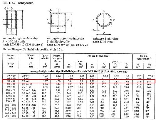

2x Rechteckrohr 70x40x2,9 (DIN 59410) in St52; 1,3m lang
...wer hat sowas?

BeitragVerfasst am: 03.02.2010 11:52:46    Titel: 2x Rechteckrohr 70x40x2,9 (DIN 59410) in St52; 1,3m lang
hat jemand von euch sowas rumliegen? Unsicher
beim stahlfachhandel müsst ich gleich mind. 6m bestellen! traurig
danke, martin

Ganz ehrlich weiß ich nichtmal die genaue Zugfestigkeit, das Material kommt aus nicht ganz eindeutiger Quelle, zum Basteln passts, und wir nehmen einfach mal an, dass es St37 ist - wenn du ein Stückerl rausschneiden willst und nen Zugversuch machen willst, nur zu. rotfl
nottl2000
Wohnort: Großraming
1. Pajero L049 2,5TDI
BeitragVerfasst am: 03.02.2010 20:40:33    Titel:
Uhh, die Tabelle sieht doch verdächtig nach Roloff aus, stimmts?
Also das 2,9er wirst du eher schwer kriegen, wenn, dann wie schon gesagt eher ein 3er nehmen.
Hab mich auch mal an diesen Komma-Werte orientiert, kriegst du aber kaum!
Schöne Grüße, Gernot
Eljot
benachbarter Haubenpopper
Wohnort: Bayern
...und hat diesen Thread vor 5944 Tagen gestartet!
BeitragVerfasst am: 03.02.2010 20:47:50    Titel:
@hias: querträger, 1200m lang, links und rechts der einfachheithalber drehbar eingespannt, jeweils links und rechts 300mm vom rand mit ner vertikalen kraft von 1,2t belastet! Nee, oder?
und das ganze soll in der höhe (70mm) so niedrig wie möglich sein!! Nee, oder?
@gernot: jup, wie recht du hast: roloff/matek! Vertrau mir
3mm soll mir auch recht sein! hält dann nochmal bissal mehr!! Smile
aber wie gesagt, hab eine konstruktionsbedingte max. spannung von 390N/mm² und wollt schon noch a bissal sicherheit haben!! Vertrau mir
was gäbs sonst noch hübsches mit ordentlich festigkeit und schweissbar!? Unsicher
danksche, martin
