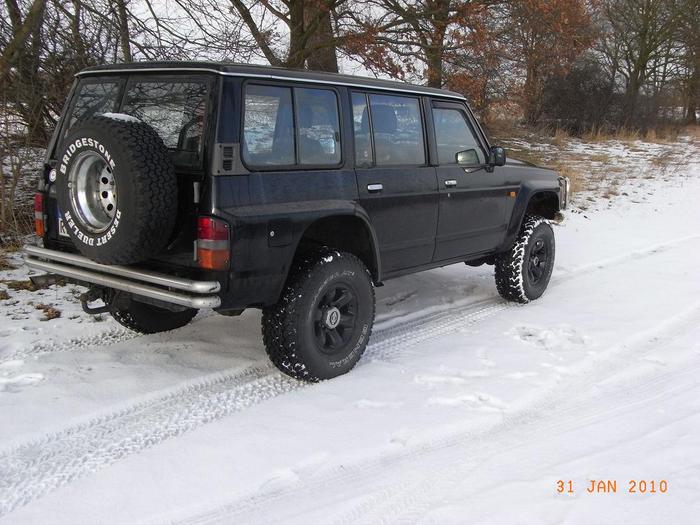

Hallo Freunde, hallo Nachbarn,
habe an meinem Y60 285/75R16 verbaut. Alles prima. Heute war ich beim Boschdienst um den Tacho prüfen zu lassen. Ich hatte gehofft, ohne einen Eingriff davon zu kommen. Ist aber nicht.
Der freundliche Herr vom Boschdienst hat also mehr oder weniger "freihändig" festgestellt, das bei einem Tachowert von
40 km/h tatsächlich 39,3 km/h (also noch alles gut)
60 km/h tatsächlich 61,7 km/h
80 km/h tatsächlich 83,1 km/h
100 km/h tatsächlich 103,7 km/h
120 km/h tatsächlich 126,5 km/h
anliegen.
Darüber können TÜVler natürlich nicht lachen. Ich bin einsichtig...obwohl...wie auch immer.
Nun würde ich mich freuen, wenn hier jemand einen Tip hat, wie man den Tacho angleicht, bzw. wer sowas macht.
Bei der Gelegenheit:
Die Felgen stammen vom Y61. Gibt es für sowas Festigkeitsgutachten? Der Herr vom örtlichen TÜV meint so etwas sehen zu müssen, da ich ihm ja viel erzählen könne hinsichtlich des höheren Gewichts beim Y61 und so weiter und so weiter...
Man dankt
Ralf
