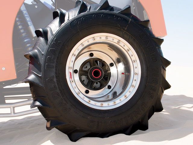

Hallo, kein Plan was Deine Kiste an Leistung hat, (wahrscheinlich zu wenig) aber nachdem ich gesehen habe was mit passenden Reifen machbar ist (reichlich leistung und raddrehzahl vorrausgesetzt) gibt es nur eine Art von Tiefschnee Reifen.
Aber wehe Du hast zuwenig Bums, dann brauchst ne Schnaufel um die Kiste wieder auszugraben.
Hier mal ein Filmchen von so Reifen, wenn leistung da is:
http://www.youtube.com/watch?v=da_lHJJMc9k
Bei reichlich Leistung und Wheelspinn isses wurschd ob sand oder tiefschnee
Liebe Grüße Robert

das is aber nicht viel, die buggy´s ham z.T. das vierfache und mehr. Ach probiers aus, die Gibt es auch in andern größen.....
Ich denke aber auch das klassische Bogger auch ganz gut gehen, das zwischenprofil rausgeschnitten und die paddlesform in das vorhandene profil geschnitzt.
Um so große Profilblöcke rauszuschneiden hat sich die Motorsäge mit nem Halbmeisselzahn und nem sehr rundgeschliffenen Tiefenbegrezer bewährt. Bogger und deren nachbauten gibt es auch in kleinen größen.
Funktionieren aber auch nur gut im Schnee mit richtig Wheelspinn.
Liebe Grüße Robert

Hallo, AS Räder gehen auf Schnee auch bei krassen raddrehzahlen nicht. Sand is ganz ähnlich wie Tiefschnee
Liebe Grüße Robert

@Muz, hier wird niemand verascht. Hier wird nach den krassesten Reifen fürn Tiefschnee gefragt.
@Alban, du hast recht, entweder viele kleine lamellen oder halt leistung und paddles
Liebe Grüße Robert

die russen und all die anderen eismenschen fahren ja nur mit solchen komischen ballons rum... muss also schon was taugen!
aber schaufelräder mit ordentlich bums dahinter sind halt spektakulärer! Grins

Hey, danke für die vielen interessanten Antworten. An die Sand Paddelreifen hab ich auch schon gedacht, dachte aber, dass es die nur für Quads (also 10" Felgen) und Motocross Bikes gibt. Aber ich würd mit denen keinen Kilometer auf Asphalt oder Schotter fahren wollen, das tut denen sicher nicht gut.
