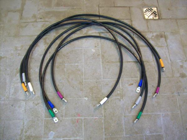

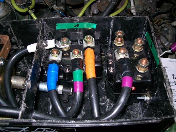

Hallo, hier mal ein Foto von meiner aktuellen "Baustelle" dazu.
Die Elektrik ist schon aufwendig. Aber das Teil läuft richtig gut. Kabel sind 50mm², Steuerung nur über Funk...

Du steuerst beide Relais mit einer Leitung von der Batterie an oder hast du 2 Kabel von der Batterie zu den Relais verlegt?

kruemmel hat folgendes geschrieben:
YES YES
Das sind sehr sehr flexible Kabel. Woher zu bekommen? Von Dir?
Liebe Grüße Robert

BeitragVerfasst am: 07.02.2010 21:23:42    Titel:
Die Kabelschuhe sind geil. Sind diese auch über dich zu beziehen?

BeitragVerfasst am: 07.02.2010 21:29:01    Titel:
Hat beides Stahlgruber. Sehe grad das der Krümmel das auch verkauft.

Naja, die Zuleitung ist deutlich dicker, ich glaube 70mm², halte ich aber eigentlich nicht für nötig - "lange Zuleitung" ist in diesem Fall 1,5m bis zur Batterie...
Im Schadensfall...! Schadenfall ist nicht vorgesehen... Smile
Jau, Kabel, Kappen und alles andere bei mir...

50qmm, jedes Relais hat eine eigene Plusleitung, jeder Motor eine eigene Masseleitung.
In den Plusleitungen sind 1000A Trennschalter die über ein anderes System mit einem Schalter geöffnet werden können.
Alle Motor-Kabel haben exakt die gleiche Länge. Auch beide Plus und beide Masse Leitungen sind gleich lang.
