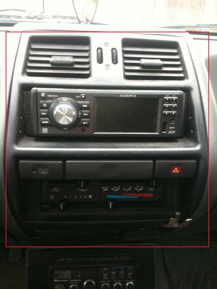

Also wenn deine Armaturenbrett beim Radio, so aussieht:
Dann geht das so:

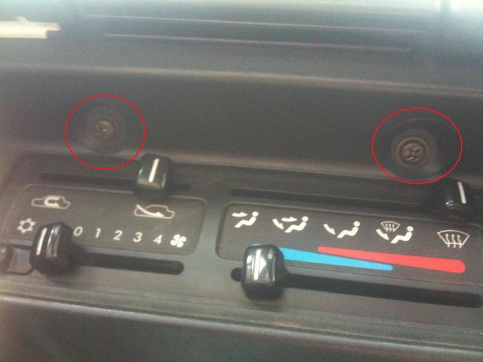

Über der Lüftung sind zwei Schrauben,die mußt du lösen:

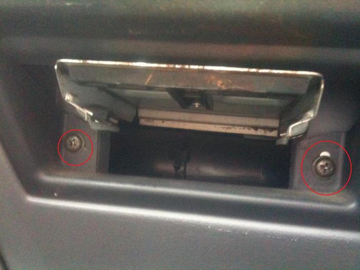

und wenn du den Aschenbecher raus ziehst, sind noch zwei:
auch lösen!
Danach kannst du die Blende:
Vorsichtig in deine Richtung ziehen, aber nur so weit das du die Stecker vom Zigarettenanzünder, vom Warnblinkschalter, Klimaknopf und vom Heckscheibenheizungsschalter lösen kannst! Supi Wenn du die Stecker abgezogen hast kannst du die Blende weg legen!!! Dann siehst du die Radio befestigung!!!!!
