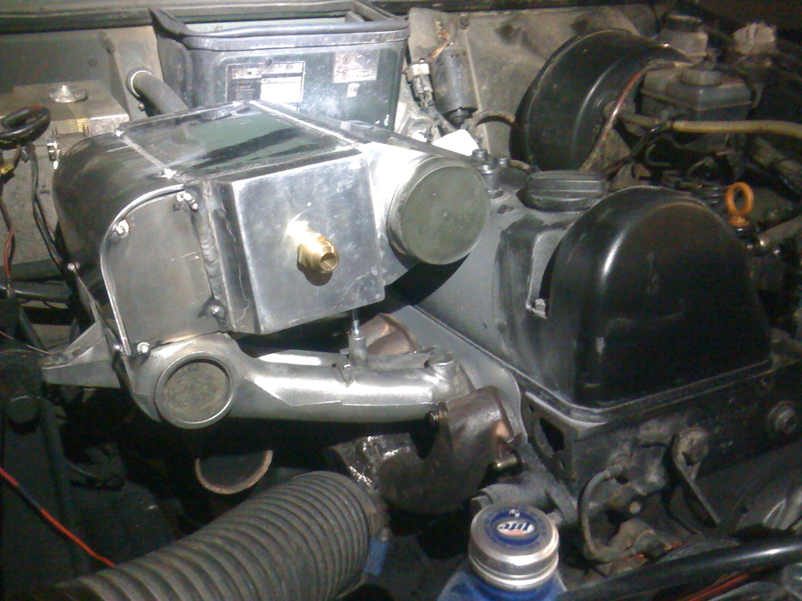

So hier mal ein grobes bild, mit dem Handy gemacht. ..
Edit: Dieser LLK den ich da ein wenig modifiziert habe hat mit 140 Euro gekostet, bei Turbo-parts.de . Wasserkühler und diverse Leitungen vom Schrott : 30 Euro, E-Pumpe 27 Euro.
Visko Lüfter hab ich schon lange nicht mehr, die Leistungsbremse ist bei mir recht schnell rausgeflogen. Der E-Lüfter vom Motorkühler springt bei 90 grad an, der des LLK soll bi 40 grad starten, und zusätzlich per Hand Schaltbar sein. Komplett an oder gar komplett aus.

ja du kannst einen Seperaten Wasserkreislauf machen, musst du aber nicht. Dann musst aber damit leben das die ladeluft nie so extrem gekühlt wird. Also aufwandstechnisch ist das nich sooo die welt. Aber die wirkung ist genial. Ein Wasserladeluftkühler ist immer mind. 30% effektiver als der ideale Ladeluftkühler für den jeweiligen Motor. Ich habs halt bei meinem ein wenig übertrieben, der weg von Turbo bis zum Einlassventil ist nicht mal 60cm. und das bei einem relativ kleinen Volumen des llk´s, sollte mit dem VTG doch sehr bissig sein.
