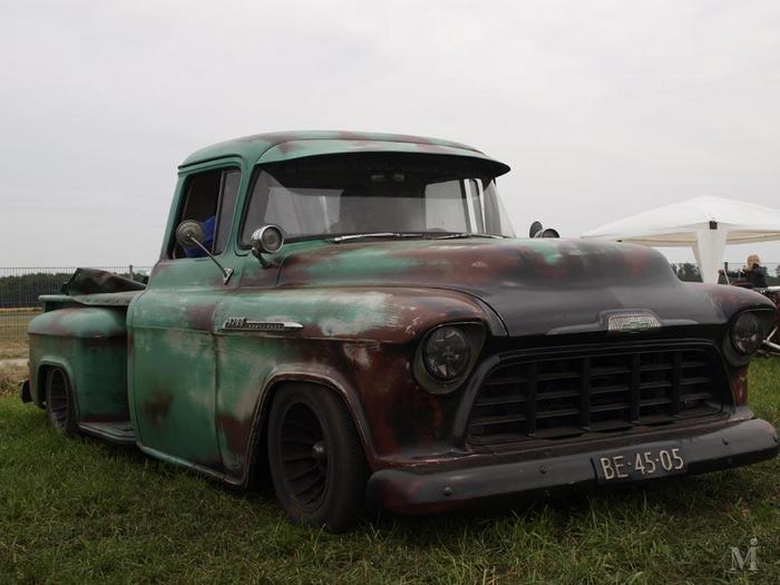

grüss euch !
bin auf der suche nach ein paar "neuen" felgen für mein baby ...
auf dem bild die gefallen mir tierisch ...
hat wer nen plan , was dass für welche sind und wo ich sie beziehen kann ?
muss natürlich in 8-loch sein und wenn es geht für 265/75R16 - hab da meine traumreifen gefunden ...
hoffe auf hilfe
gruss
p.s. ähnlich geile interessieren mich auch

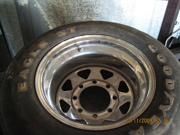

habe 8 loch chromfelgen
10x15, bilder folgen gleich Winke Winke

habe gerade gesehen, dass du auf mein posting im amiforum schon reagiert hast
wenn du interesse hast, dann pn Winke Winke
zustand ist wirklich 1a, sind nur etwas verstaubt. aber fast komplett rostfrei!

wenn die reifen dann 60 mm aus den flügeln rausstehen , ist mir das zu krass ... bremssattel abfeilen - scheiss drauf ...
so ähnliche gibt es bei kts in stahl (egal kann pulvern) für nen hunni pro stück .
würd ich auch draufmachen zu not ...
aber die bullen wollen bei deinen immer mein geld ...

Die Felgen auf dem Pick Up sind die "Turbine Style" , wie sie auch auf dem A-Team-Van drauf waren . Es gab sie aber nur in 5-Loch als 5x4,75 , 5x5 und 5x5,5 . Nicht als 6 oder 8-Loch . Solltest Du noch welche in brauchbarem Zustand finden , sind sie ein kleines Vermögen wert . Die Chromfelgen trägt zumindest hier keiner mehr ein , auch nicht die originalen Cragar . Dafür ist die Traglast mit knapp 600kg pro Felge zu klein . Schick sind sie trotzdem !

ahnlich sind die alcoa!
PS: Hätte gerne den ganzen Pick Up!

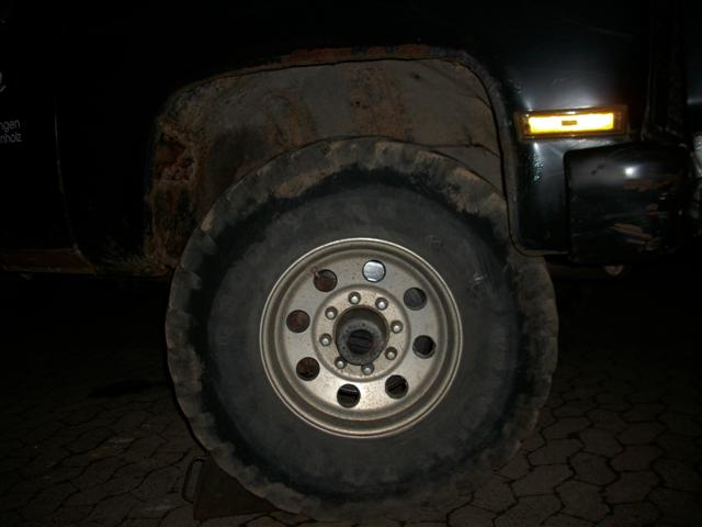

nicht nur du ...
die alcoa hast du drauf , in deinem fahrwerk-fred , oder ?
sind auch ganz hübsch ...
könnt ich mir auch vorstellen

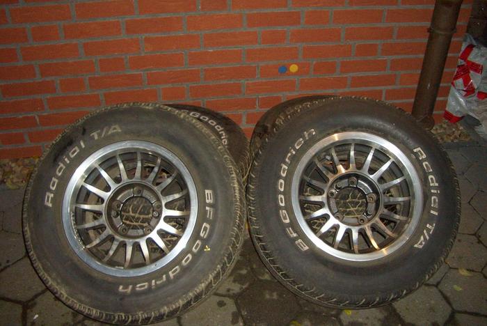

Was hälst du von denen hier, sind auf meinem Neuzugang dem K30 drauf und sollen runter. Gebe sie frisch mit Glasperlen gestrahlt ab, sehen dann aus wie neu
10Mal 16,5

grüsse !
hätte vielleicht interesse , aber das strahlen wäre unnötig , wenn ich sie nehmen würde ...
besteht die chance , eine felge mal probe zu montieren ?
versand würd ich komplett übernehmen ...
preis wäre aber vorher auch noch interessant - auch per PN ...
sehr wichtig für mich , dass meine neuen 265/75R16 da passen !!!!!

Glaube kaum das Du 16 zoll Reifen auf ne 16,5 zoll Felge bekommst Hau mich, ich bin der Frühling

Lass mal sehen, ob die anfangs gesuchten Felgen net Ähnlichkeiten haben mit den Felgen, die ich von Darkstar habe (noch nicht montiert):
Darkstar hat folgendes geschrieben:
Hätte noch 4 Alus in 8x15 günstig abzugeben.
Mario
Sind O.Z. Racing, hatte ich mal in ner früheren Anzeige von Darkstar gelesen.

Na und? Suchst du jetzt nen Felgentyp oder nen Lochkreis?
Gibts jede Marke nur in 1 bestimmten Lochanzahl?
Wenn man einmal den Felgentyp weiß, kann man ja konkret nach dem richtigen Lochkreis nachforschen!?
EDIT: Lese grade, Viking meint, die gab es tatsächlich NUR in 5-Loch. Wenn das stimmt, siehts natürlich schlecht aus für die Suche...
