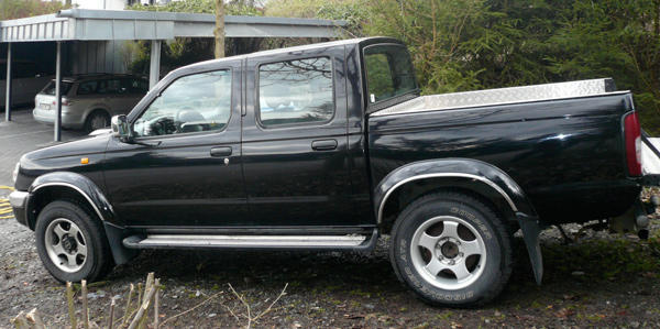

Hi zusammen,
hab mich eben hier angemeldet und das hier ist mein erster Thread hier. Fahre seit 2 Jahren meinen D22 und sograd steht der TÜV an. Da der Pickup mittlerweile (bedingt durch den Vorbesitzer und das Alter) recht vergammelt ist muss ich also mal wieder einige Tage in der Werkstatt verbringen...
Ich hab leider überhaupt keine Ahnung von Offroad-Fahrzeugen, benutze den Pickup eigentlich "nur" als Motocross-Quad Transporter.
Ich würd nun gern ein bisschen modifizieren.. Höher legen, fettere Pellen, neue Farbe.. etc... Das ganze soll nicht ganz soviel Kosten und zum großen Teil alles über Gebrauchtteile realisiert werden. Was für Teile könnt ihr empfehlen (oder mir anbieten?)
Was schlagt Ihr vor? Was und wie kann man diesen Pickup zum Kleinstadt-Cowboy Pickup umbauen?
Freue mich auf eure Tipps.

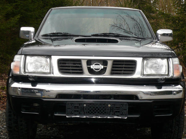

hi,
servus erstmal, auch ich habe einen D22, aber 2002-Modell (EZ05)
findest hier: http://www.offroad-forum.de/viewtopic.php?t=29380
der kriegt nächste Woche größere Reifen und ein +25/40mm Fahrwerk von Michaelis, viel mehr lässt sich bei der Vorderachse nicht machen, wg der Drehstäbe und Torsionsfedern
ich stell dann Bilder ein....

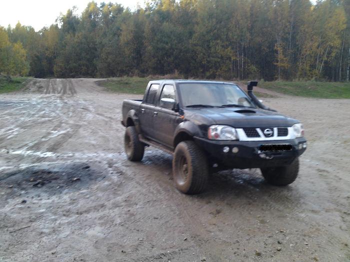

Also nen Kumpel von mir hat auch nen D22,hat mit wenig Geld und etwas Eigenbau dies draus gemacht

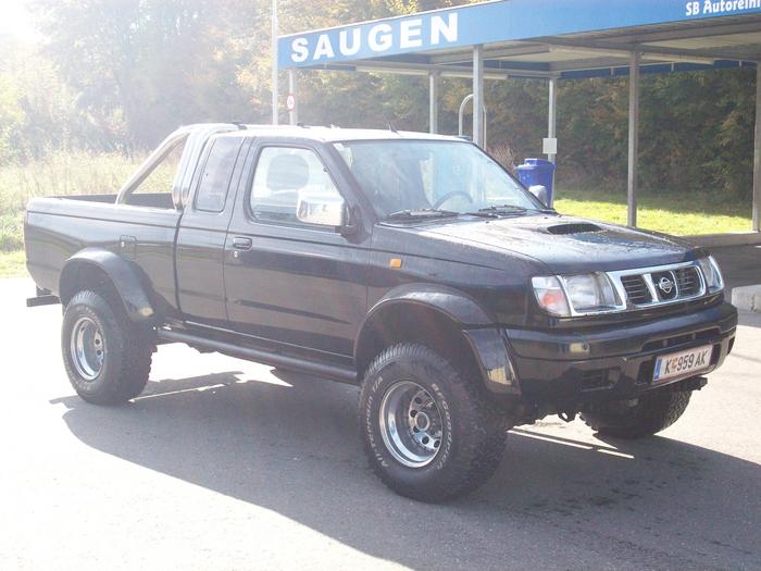

BeitragVerfasst am: 20.02.2010 22:39:52    Titel:
Hallo. Also ich hab fast den gleichen wie du nur King Cap. Höherlegung mit Bodykit 8cm und längere Schäkel an der Hinterachse5cm. Vorne drehstäbe um ca 4cm höhergedreht. Bereifung 32er auf 10j15 ET-40 Chromstahlfelgen. Und GFK Verbreiterungen. Alles in allem leider nicht ganz billig...
Allerdings sollte es ja trotzdem sicher sein.
Wichtig wäre noch hinzuzufügen das der D22 bei mangelnder Pflege leicht ein Opfer der braunen Pest wird. Anregung zur Beseitigung findest du hier:
http://www.offroad-forum.de/viewtopic.php?p=593523#593523
mfg Thomas

BeitragVerfasst am: 21.02.2010 08:49:37    Titel:
terranotom hat folgendes geschrieben:
hast Du dazu nähere Infos, was er gemacht hat?
Soviel ich weiß hat er sich für hinten bar Schäkel selber gebaut,vorne ist er nur hoch gedreht wurden. Die Frontstoßstange ist auch eigenbau und hat daher auch net so viel gekostet. Reifen und Winde hat er so viel ich weiß von nen kleinen Autohändler bei uns in der nähe günstig bekommen.
