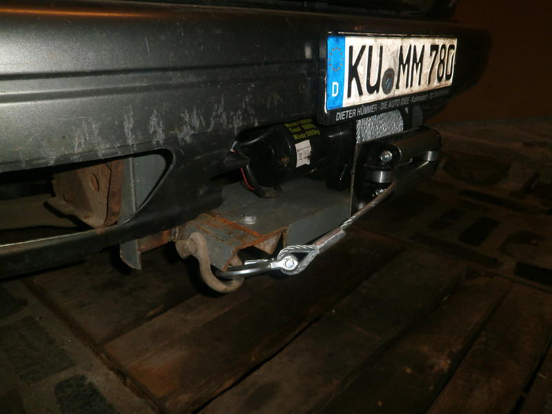

habe das mit u Trägern gelöst, an den schraub löcher des Bullenfängers (Abschlephacken), "windenbock" und Nummernschild ist bündig, das Seilfenster steht über. Stoßstange einfach ausgeschnitten.
zur Anmerkung: bild nicht nicht aktuell!! auf der seide wo das seil im schägel eingehängt ist sitzt vorne dran noch ein Kugelkopf damit ich meinen Anhänger auf seinen Stellplatz rangschieren kann (rückwärts geht nicht)
hängt zwar etwas tief das (geschmarri Böschngswinkel bla bla bla) aber das Stört mich nicht, im Wald tun wir 3 unseren Dienst und Fertig.
nicht ganz schön aber der tüv sagt nix dazu (liegt evtl daran das er sowieso immer eine 10-15 minütige probefahrt macht *lol*) gefällt ihm wohl die alte Dame.
grüße spinner

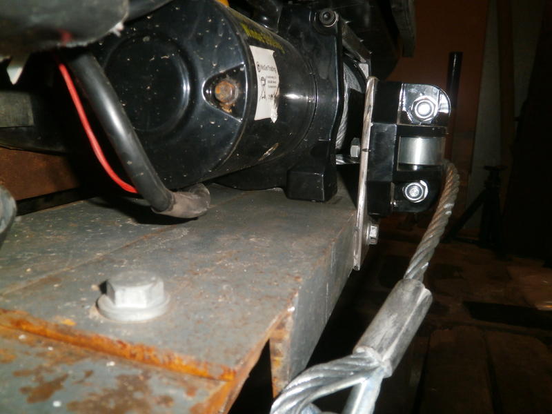

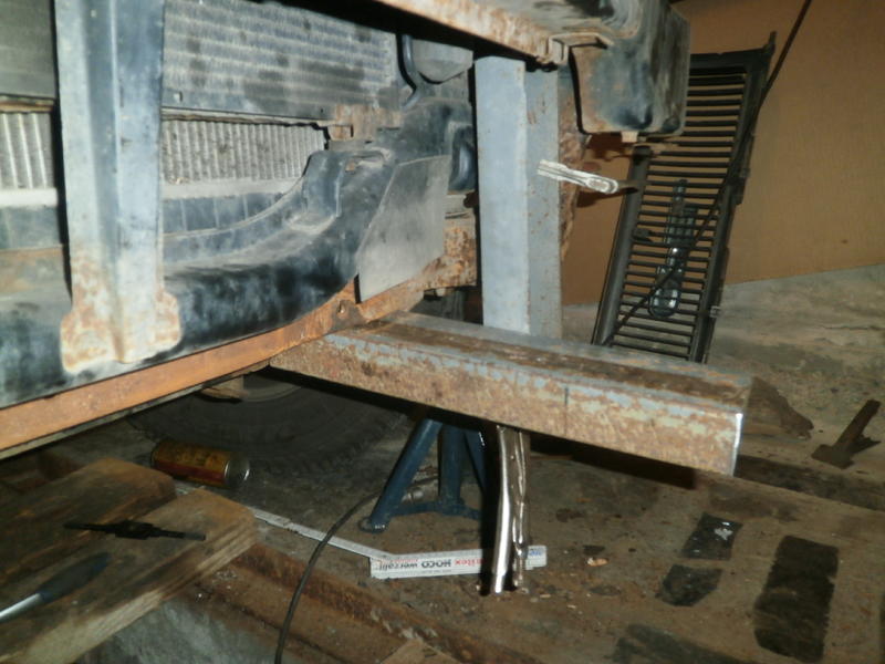

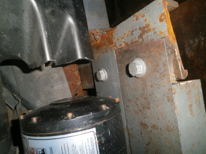

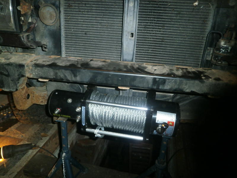

so zu dem "windenbock"
habe nur 2 kleine "hilfs" Schweißnähte alles andere ist geschraubt (vielleicht ist es auch DER Grund warum der TÜVfutzi nix dagegen sagt, oder es ist ihm einfach nur wurscht Supi
erstmal schauen wie es aussehen wird.
beifahrerseitig: abschlephacken abmontieren und in diese 2 löcher wird die halterung dann geschraubt
anpassen anzeichnen ezetera p p
Löcher Bohren zusammenschrauben
montieren, Stoßstange anpassen
sieht gut aus, und für mich reicht es
Gut einen fehler hat das alles, ich komme kaum an den Freilaufhebel den ich aber zwecks Funkfernbedienung auch nicht betätigen muss.
Hält denn das?!?!?!?
ja es hält, bäume Autos, Anhänger, Vollbeladener 7,5 tonner hing auch schon dran!!
ich ziehe aber auch nie Ruckartig an!!
die kabel-scheiße hab ich alles in den Innenraum gezogen und das Kästchen unter den Beifahrersitz gesteckt!!
wünsche feines nachgrübeln und träumen!
könnt auch mal vorbeikommen und anschauen, dann sieht man oft mehr als auf den Bildern
so guds nächdla eschdamoll
grüße spinner
ps: für nen bügel ist dann aber kein platz mehr, und denkt dran weiter nach hinten is nich!! höher? is auch nich!!

BeitragVerfasst am: 06.11.2015 11:27:06    Titel:
denke aber nicht viel, bei deinem wird der schmächtige Querträger (schwarz im bild 1, das ist DER Stroßstangenträger ) ca 5cm weiter oben sein, das aber kaum was macht da du nicht wirklich höhe gewinnen kannst da du an den rahmen schrauben "musst"
1. finde ich keine andere Möglichkeit.
2. bei stärkerem widerstand würdest dir sonst die Karosse vom rahmen ziehen.
und dann schaut der digge meiner meinung nach scheiße aus :-) so zweigeteilt
mein kunstwerk ist zwar auch nicht das schönste, es ging mit mehr geduld besseren werkzeugen und mehr fingerspitzengefühl (bin eher der mitm hammer in der hand) besser und schöner.

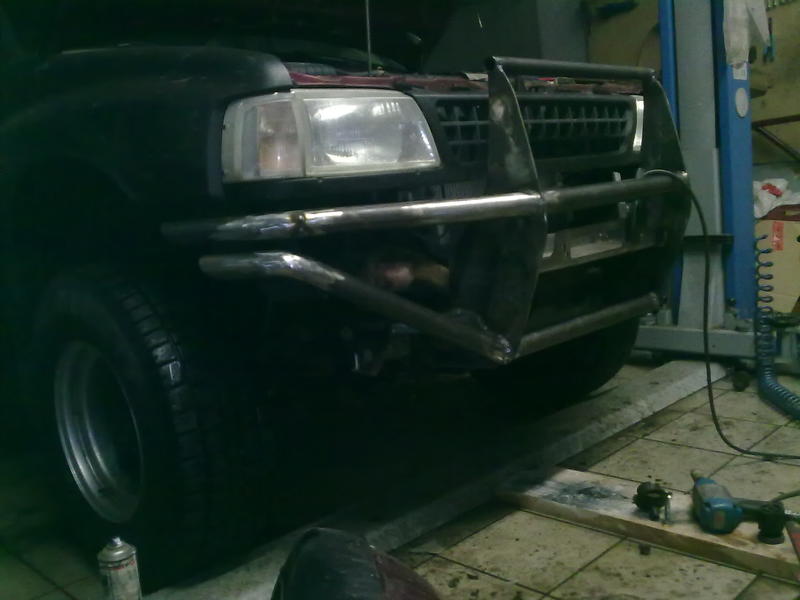

RebelHeart
...a weng standesgemäß!
Wohnort: Schmidmühlen
BeitragVerfasst am: 04.01.2016 21:53:18    Titel:

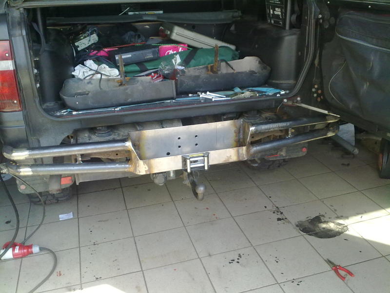

Nachdem ich meinen Urlaub auch diesem Thema gewidmed hab, hier mal eine kleine Anregung...
Kini: Du weisst ja wo sowas gebaut wird... rotfl
