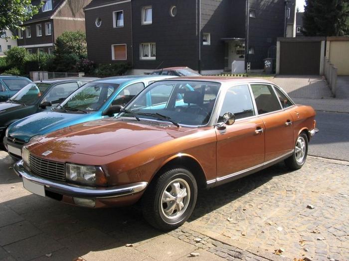

BeitragVerfasst am: 21.02.2010 13:28:48    Titel:
Ich weiss gar nicht, was ein RO80 ist. Hab mir nur dran erinnert, dass es Wankelmotoren gibt und die von der inneren Form dem beschriebenen Kompressions- / Pumpenprinzip entsprechen. Unsicher
Ich kenn den Motor nur von der Technik her, nicht weil er wirklich mal verbaut wurde Ja
[Audi AG, Ingolstadt]
Der NSU Ro 80 ist das letzte Automobil mit dem traditionsreichen Namen NSU.
Als das ambitionierteste und sensationellste Auto, das nach 1945 vom Montageband eines bundesdeutschen Unternehmens gelaufen ist, wird der NSU RO 80 gefeiert.
Der fünfsitzige RO 80 zeichnet sich durch seine Geräuschlosigkeit aus, die einerseits durch den Wankel-Motor bedingt wird, der immer ruhiger wird, je höher er dreht; zum anderen werden die Fahrgeräusche durch die tiefgezogene, schnittige Karosserieform auf ein Minimum reduziert, die in Versuchen im Windkanal entwickelt worden ist. Die Konstrukteure aus Neckarsulm rühmen außerdem das ungewöhnlich stabile Verhalten des RO 80 bei Seitenwind durch seine günstige Schwerpunktlage und durch den Frontantrieb.
Homokinetische Gelenke zur Kraftübertragung an beiden Enden der Antriebsachsen arbeiten auch bei starkem Lenkeinschlag völlig ruckfrei. Federbeine sichern eine präzise Führung der Vorderräder, eine Sicherheits-Zahnstangenlenkung mit hydraulischer Lenkhilfe vermittelt dem Fahrer besten Kontakt zur Straße.
Der RO 80 ist für eine anspruchsvolle Käuferschaft konzipiert, die den Preis von 14 150 DM für das gebotene Mehr an Technik und Komfort des RO 80 ausgeben kann.
war ein phänomenales auto für seine zeit...........für NSU zu spät Unsicher ,für den rest der welt zu früh..... Nee, oder? Ja

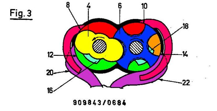

BeitragVerfasst am: 21.02.2010 13:41:19    Titel:
Der Wankel aus RO80 und RX7 ist ein Kreiskolbenmotor, der so arbeitet:
Der Motor, den ich gesucht habe funktioniert anders:
zwei gegenläufige Rotoren 4 und 6 laufen um ihre Mittelachse und sollten dadurch sehr vibrationsarm sein. Auch sehr hohe Drehzahlen dürften durch die ventillose Brennraumbeatmung kein Problem sein, vor allem, wenn ein Lader vorgeschaltet wird.
