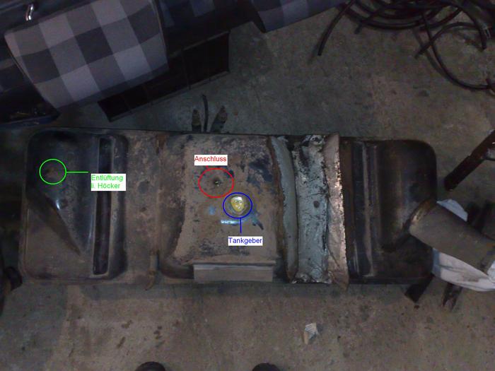

Hallo!
Weiß jemand wofür die einzelnen Anschlüsse am G-Tank sind?
Neben dem Sauganschluß, an dem die Benzinpumpe ist, ist in der Aussparung noch einer... Rücklauf, nehme ich an?!?
Auf dem "linken Höcker" der kleine Anschluss ist die Entlüftung des Höckers, rechts der Einfüllstutzen und wofür ist der Anschluss auf dem mittleren Höcker neben dem Tankgeber?
Weiß das jemand?
Gruß Felix

BeitragVerfasst am: 21.02.2010 12:44:32    Titel:
Wenn ich mich recht dran erinnere , war der auch zur entlüftung .
Sonst bekommst den mittleren"Höcker" ja nicht voll getankt

BeitragVerfasst am: 21.02.2010 14:39:41    Titel:
Hi!
Danke schonmal für eure Antworten... Ich habe mir auch gedacht, dass der mittlere Anschluss auf dem Höcker zur Entlüftung ist, dann verstehe ich aber nicht, warum da innen ein Röhrchen dran ist, dass ganz bis nach unten geht!?!
Hier ein Bild:
Gruß Felix

BeitragVerfasst am: 22.02.2010 21:57:36    Titel:
vielleicht ist der mittlere anschluß vorgesehen für eine standheizung. die gab es in dem g im diesel als auch benziner. glaube auch nicht das die tanks von benzin zu diesel unterschiedlich sein sollen.

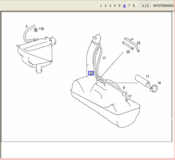

BeitragVerfasst am: 22.02.2010 22:12:43    Titel:
schau mal nen 230ge serie

BeitragVerfasst am: 23.02.2010 17:21:46    Titel:
Hi!
Ich habe die Version mit dem Zusatztank...
Wofür steht denn jetzt "20" und "32"?
Wo hast du die Zeichnung her, ist da was zur Funktionsweise der Kraftstoffanlage beschrieben?
Habe gestern unter meinem G zwei Gefäße gefunden, die wie Kraftstofffilter aussehen... Warum zwei?
Bin etwas ratlos was das Benzinsytem angeht... ;)
Gruß Felix

BeitragVerfasst am: 23.02.2010 17:24:24    Titel:
20 duerfte das kleine metallene Leitungsstueck sein
32 duerfte der lange Schlauch sein der nach oben geht und an die 20 angeschlossen wird.

BeitragVerfasst am: 23.02.2010 18:59:44    Titel:
Was hasten du für eine Identnummer dann schau ich mal ob ich ein Bild zu deinem tank habe. Funktionsweise steht da nichts dazu aber kann mich mal schlau machen. was willsten genau wissen? kann auch Teilenummern ermitteln u preise....
die zwei Gefäße die wie Filter aussehen: Benziner oder!?
-denke mal das eine ist die Kraftstoffpumpe
- und das andere der Filter... sollten hintereinander geschalten sein!?
und davor müsste ein Schutzblech geschraubt sein, zum schutz. jedenfalls ist es bei meinem 230ge so.

BeitragVerfasst am: 24.02.2010 21:30:28    Titel:
die Tanks sind unterschiedlich. Der vom 280 iger hat die Anschlüße unten, der Diesel in der Regel im Tankgeber....
Der Benziner hat den Filter im Tank unterhalb der Innensechskantmutter, der Diesel im Tankgeber....
Berichtige mich wenn ich zuviel blödsinn schreibe.....
