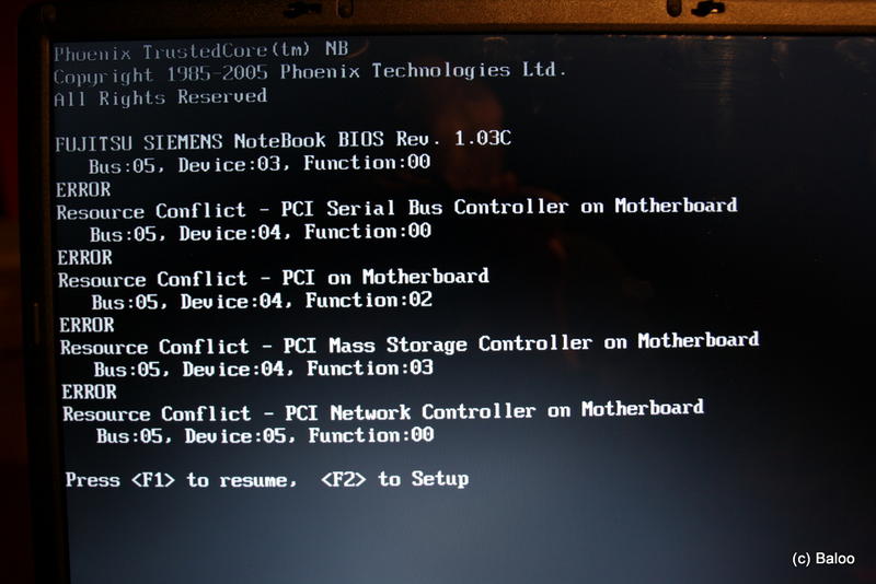

Ich hab hier ein Notebook (Amilo PA2510) das krank ist.
Kurz nach dem einschalten kommen 2 fies laute Pieptöne und man kann dann über F1 das Booten fortsetzen oder über F2 ins BIOS.
Fährt man über F1 hoch sind die in der Fehlermeldung genannten Geräte nicht funktionsbereit (u.a. W-Lan Adapter)
WIN XP Home ist neu.
BIOS auch aktualisiert und Einstellungen zurückgesetzt.
Keine externen Geräte angeschlossen.
Jetzt fällt mir nur noch ein den RAM Speicher mal zu tauschen.
Sonst jemand ne Idee?
Danke ... Euer Wunsch sei mir Befehl
Fehlermeldung:

Ist zu befürchten, dass das Motherboard defekt ist......
http://blog.computerhilfe-kiel.de/2009/03/05/fehler-resource-conflict-pci-network-controller-on-motherboard/

Der Interrupt-Controller oder das ACPI scheinen ne Macke zu haben. Mit Windows hat das nix zu tun, nur Bios. Das hast Du geflasht? Ggf. ne Macke in der neuen Version? Sieht nicht gut aus.
Das fürchte ich auch, wollte aber dennoch nichts unversucht lassen und daher hier die Frage an die Runde.
Der Fehler war schon mit dem alten BIOS da.
Flashen des BIOS auf letzten Stand war ein erfolgloser Reparaturversuch.
BeitragVerfasst am: 22.02.2010 10:34:29    Titel:
Dann schließe ich mich der Befürchtung von kingoftf an bzw. komme auf meinen ersten Satz zurück: Au weh Unsicher

vielleicht könnt man das Bios mal auf Standardeinstellungen zurückstellen,aber das sollte nach dem Flashen vielleicht schon passiert sein...
oder mal die Batterie vom Bios raus ne Zeit
aber ich denk auch das Board hats hinter sich

Ich hatte die Einstellungen mit dem alten BIOS zurückgesetzt.
Beim Flashen aufs neue sollte das auch passieren, habs aber sicherheitshalber nochmal manuell gemacht.
Mal sehen ob die W-Lan Karte tauschbar ist.
Wenn ON BOARD, dann wars das wahrscheinlich für das Notebook .... Ich bin der apokalyptische Reiter und komme über Dich
BIOS Batterie entfernen kann ich aber auch noch probieren. Danke ... Euer Wunsch sei mir Befehl

Motherboard defekt =wirtschaftlicher Totalschaden, ein Tausch lohnt sich in den allerwenigsten Fällen.
Eventuell könnte man versuchen, das WLAN-Modul im Bios zu deaktivieren und dann halt mit einem USB-WLAN arbeiten?!?!?
Das werd ich auf jeden Fall mal probieren.
Der Besitzer des Notebooks will aber wohl doch gerne auf 17" wechseln.
Mal sehen was der Ersatzteilmarkt so bereithält.
