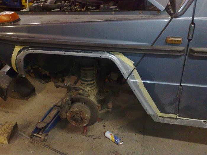

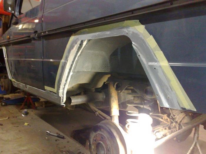

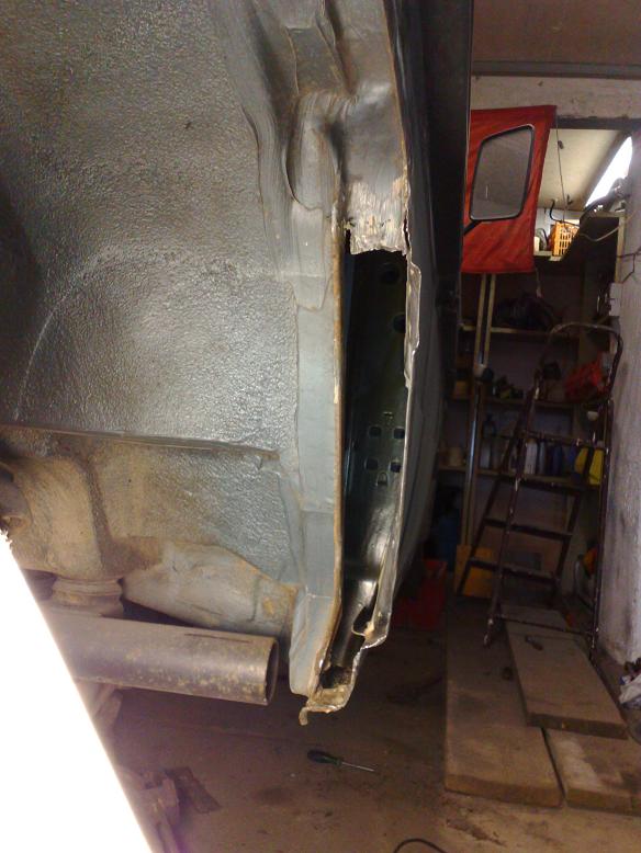

Heute habe ich mit der linken Seite angefangen:
Verbreiterungen ab, Schwellerschutzleiste ab und mit Flex und Bohrmaschine entrosten und schleifen...
Zwischen Radhaus und Außenwand war der Radlauf innen auf 50cm durchgerostet, was ich anfangs nicht gesehen hab, weil es unter der werkseitigen Karosseriedichtmasse durchgerostet ist...
Sauber herausgetrennt und 1,5mm verzinktes Blech eingepasst, verschweißt und mit Zinkgrundierung gestrichen :)
Schweller und äußerer Radlauf boten auch recht starken Oberflächenrost und 2 kleine Durchrostungen. Diese habe ich rausgetrennt und mit Blechstücken repariert. Den Rest hab ich blankgeschliffen und mit der Zinkgrundierung gestrichen...
Für die Verschraubungen der Schwellerschutzleiste habe ich die Plastikdinger rausgeknippt und M6er Muttern eingeschweißt ;)
Am vorderen Radkasten war nur ein kleines Blech zu erneuern. Den Rest konnte ich blankschleifen und zinkgrundieren.
Morgen kümmere ich mich um die rechte Seite, die glaube ich, nicht so schlimm ist. Aber man soll sich ja nicht zu früh freuen ;)
Gruß Felix

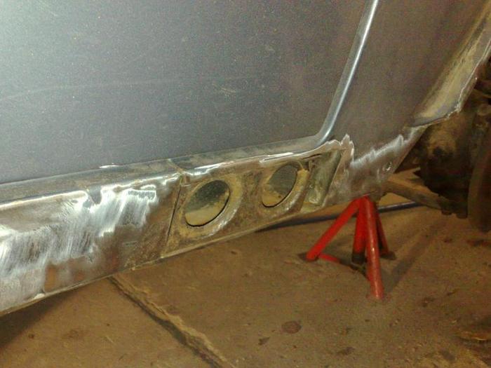

wenn Du das Ganze schon soweit abhast schau Dir gleich ganz genau die Schweller an, die haben unten kleine Stopfen, mit etwas Pech von aussen gut von innen rosti... Am besten wohl dezent mit nem Gummihammer ( die kleinen mit der gelben durchsichtigen Gummimasse ) abklopfen wie es klingt...

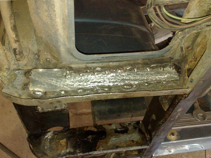

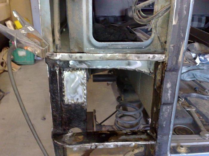

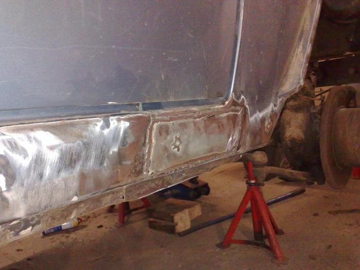

Tja, die rechte Seite war doch schlimmer als ich dachte... Nee, oder?
Der Radlauf innen war auch auf fast 50cm verrostet. Anscheinend haben die von Mercedes da einen Blechstreifen EINGEKLEBT und nicht verschweißt... Das muss doch rosten... Wut
Zum Glück war das Blech ringsum noch gesund Smile
Geschweißt Supi
Der Schweller war dann an einer Stelle kurz hinter der A-Säule auch hinüber, aber im Schweller sieht alles noch gut aus. Ich werde, wenn ich mit den Schweißarbeiten fertig bin, alles mit Hohlraumwachs fluten. Dann dürfte nix mehr passieren.
Geschweißt Supi

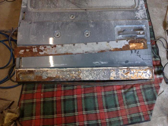

Die Heckklappe ist auch so ein Fall für sich Wut
Erstmal 30mm Spachtel abschleifen und dann zwischen den Blechen auch noch vergammelt.
Zur Zeit lasse ich mir ein neues Abschlussblech kanten. Aus verzinktem Material rotfl

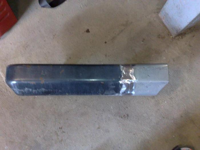

Die rechte himtere Stoßstangenhälfte war unter dem Plastik auch hinüber... Ersatz sollte bei Mercedes 190 Euro kosten... Wut
Da hab ich mir gedacht: "Nicht mit mir!" Ätsch
Eine halbe Stunde später Supi

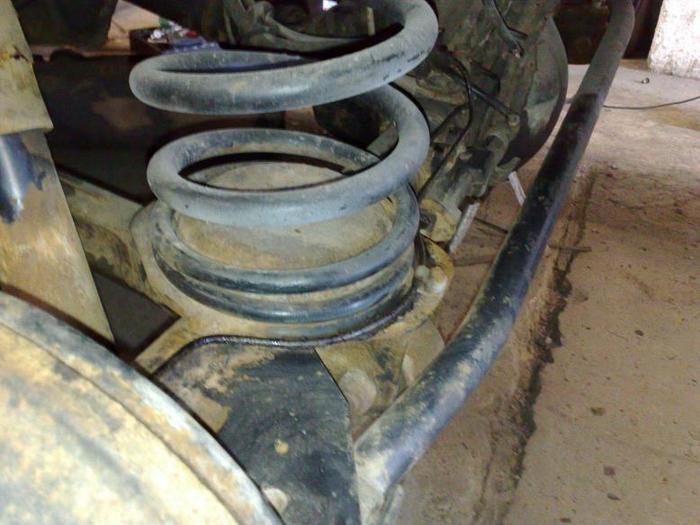

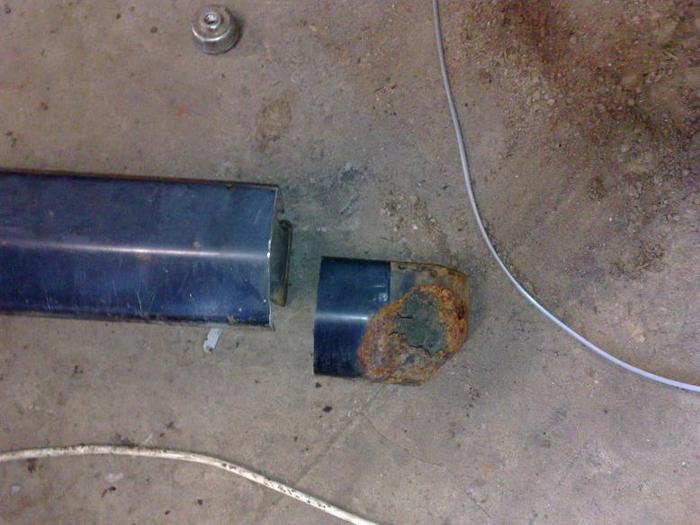

wegen dem schweller..... das hatte ich auch gedacht und nur teilerneuert, 5 jahre spaeter dann doch den gesamten schweller duch massive 4-kant stahlrohre ersetzt... wie man aufn bilder unten sieht faellts kaum auf..
im schweller selber liegen oft bis zu 3 bleche gefalzt uebereinander/aneinander..... ich bin fast vom glauben abgefallen als ich das bei mir gesehen habe.

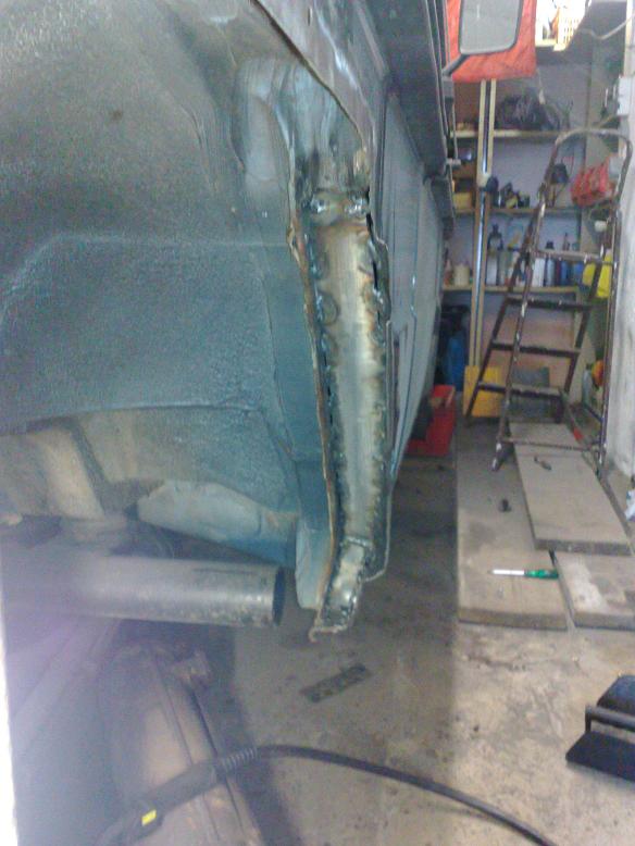

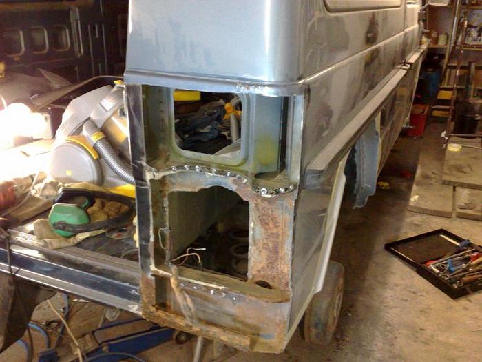

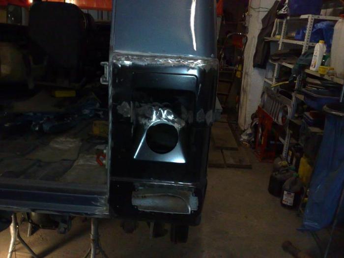

Die Heckbleche sind da Smile
Hab den alten Scheiß schonmal rausgetrennt.
Ist ziemlich rostig dahinter, aber noch nicht durch. Habe die rostigen Stellen gründlich blankgeschliffen und alles mit Fertan eingestrichen...

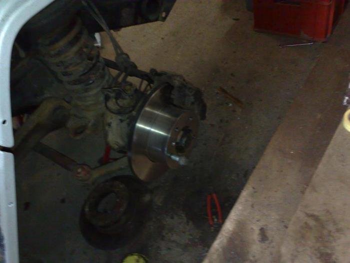

Bremse vorne neu
Morgen schweiße ich die Heckbleche ein...
Gruß Felix

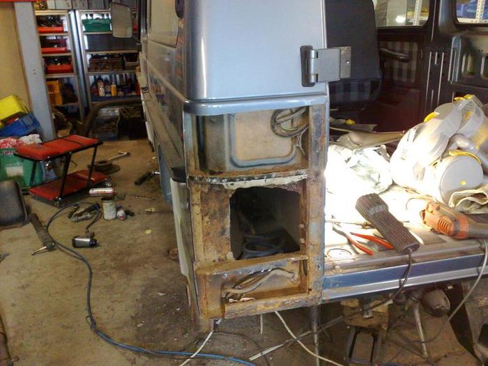

Aber die linke hintere Seite gefiel mir doch nicht so gut. Das Blech war zwar nicht durch aber schon arg verrostet, so dass ich die angerosteten Bleche letztendlich doch noch erneuert habe:
Muss die beiden Seiten noch mit Zinkfarbe streichen und dann kann ich die Rep-Bleche einschweißen... Wie groß bohrt man die Löcher für die Schweißpunkte? Hab jetzt mal 8mm gebohrt, ist das ok?

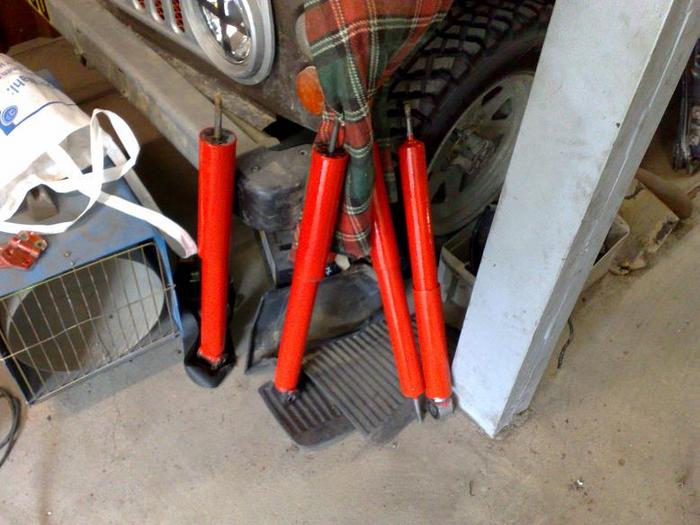

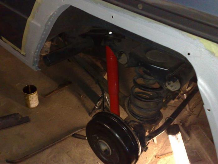

Die neuen Originalstoßdämpfer hab ich vor ner Woche für gut 170 Euros in der Bucht ersteigert. Abgeschliffen, zinkgrundiert und lackiert YES

So, die Heckbleche sind drin *freu* YES
Jetzt muss ich die Schweißstellen noch mit Zinkfarbe streichen und mir einen suchen, der das eben mit ein bisschen Spachtel glatt zieht...
Dämpfer sind auch drin, Bremstommeln haben neue Farbe bekommen, der Optik wegen.

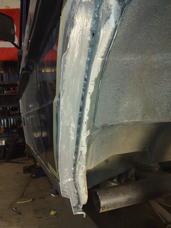

Frage zum schweissen: schweisst du die Nähte alle durchgehend, bzw. verwendest du Karosseriedichtmasse in den nicht sichtbaren Bereichen? Z.B. das erste Bild vom Radhaus links hinten. Das schreit meiner Meinung nach nach Sikaflex.
