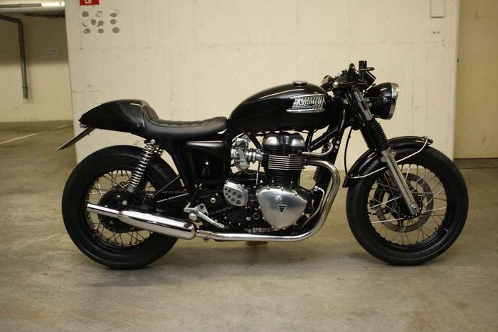

BeitragVerfasst am: 26.02.2010 08:18:15    Titel:
Hast mal ein Beispiel für nen Cafe-Racer?
Wärs nicht einfacher sich ne Espressomaschine zu kaufen?
...und hat diesen Thread vor 5880 Tagen gestartet!
BeitragVerfasst am: 26.02.2010 08:24:17    Titel:
Hier ! Wobei dies eine moderne Thruxton ist und bulliger wirkt als die P.Quick.
Meine wird etwas mehr old-school.
Cafe Racer
Baloo
Pudding-Inside-Crew
Archeofoppterix
1. LR110, F250
BeitragVerfasst am: 26.02.2010 08:25:30    Titel:
Wow ........... das ist mal ne Schönheit ......... Love it
Projekt genehmigt ....... Ja ........... :stempel-drauf:

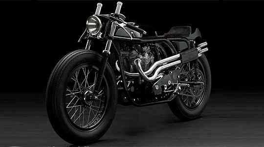

BeitragVerfasst am: 26.02.2010 09:03:27    Titel:
Auch wunderschön und ebenfalls basierend auf der neuen Thruxton ist das CP Project One Bike einer französischen Designmanufaktur.
Die Push-Over-Scrambler-Ausbuffanlage ist die Schau nur leider unTÜVbar! traurig traurig traurig
Die Räder werde ich so übernehmen. Grins
CP Project One
Love it Love it Love it

BeitragVerfasst am: 26.02.2010 09:14:04    Titel:
Das Ding ist halt ein Showbike.
Hat ja weder Blinker noch Vorderradbremse.... Hau mich, ich bin der Frühling Hau mich, ich bin der Frühling Hau mich, ich bin der Frühling
geschweige denn einen Kettenschutz! rotfl rotfl rotfl rotfl rotfl rotfl rotfl
