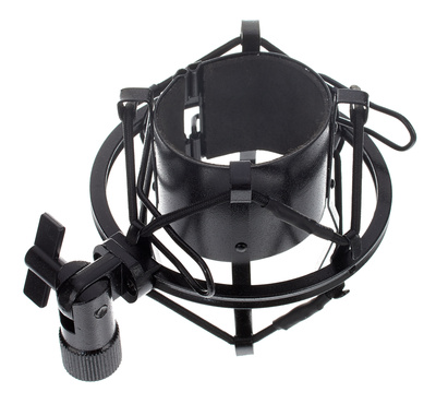

Grüß Dich,
die Klemme sollte schon original sein, damit sie auch noch auf andere Ständer passt.
Ich weiß auch nicht, wie viel Fleisch da noch ist. Evtl. zu wenig zum aufbohren.
Was ich mir noch gedacht hatte - diese Halter haben nochmal ein Gelenk zum Kippen. Der untere Teil hat ja nur das 3/8'' Gewinde für den Ständer und sonst nichts. Dass ich statt diesem Teil irgendwas mit metrischem Gewinde dranbaue. Aber auch dann ists irgendwie Pfusch und gehört halt dann immer umgebaut... traurig
hier ein Bild damit man weiß um was es geht.
Ganz unten dran ist die Bohrung mit dem 3/8'' Gewinde, sieht man leider da nicht.
