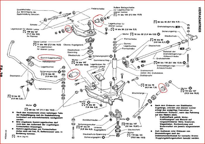

Da ich dabei bin meine Lenkungsteile zu restaurieren da wollte ich die Gummilagerung der oberen Querlenker auch gleich wechseln.
Jetzt wollt ich nur sicher gehen das ich sie auch wieder richtig einbaue.
Also die neuen Buchsen in den Querlenker einbauen..is klar. In welcher Stellung wird dieser dann wieder eingebaut (an den Gummibuchsen sind ja verzahnungen dran)
Ausgefederter Zustand einbauen, leicht anziehen, dann Fahrzeug ablassen und festziehen?
Hat jemand zufällig die Teile nummern für die Gummis des unteren Querlenker und der Druckstange?

Stellungen gibts da keine. Die Verzahnung ist nur dran, das sich die Buchsen nicht drehen können.
Die Gummilager/Buchsen ersmal nur "handfest" anziehen, den Pickup auf die Räder stellen (Fahrzustand/Niveau), und dann alles fest ziehen.
Andernfalls verspannen sich die Gummilager zu sehr, und werden dann nicht lange halten. Ja
